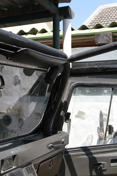

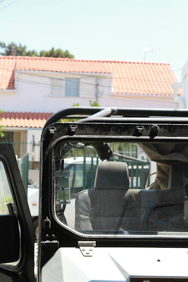

Quanto ao carro do nosso amigo Miguel era um desafio enorme para mim.
Trabalhar num tablier de 93, fazer furos numa coisa tão rara e correr o risco de assassinar tudo deu-me calafrios.
A parte de trás era pacifico, já tinha testado e montado e tal agora mexer no tablier ui ui...
Sem capota e a testar linhas e inclinações;
Neste caso o aro da parabrisas teve de ficar ligeiramente inclinado de modo a ser possível apertar e desaperta a capota de chapa.
Ao mesmo tempo desviamos do motor do limpa parabrisas e assim não foi preciso gira-lo. Ficou na posição original. As palas abrem e fecham na boa.
Desculpem a entulheira mas estava um calor infernal
O furo no tablier tentei com que ficasse o mais certo possível, agora uma borrachinha à volta e fica impec.
A acertar as inclinações e a abrir bocas de lobo nos tubos por forma a ficarem o mais encaixados
