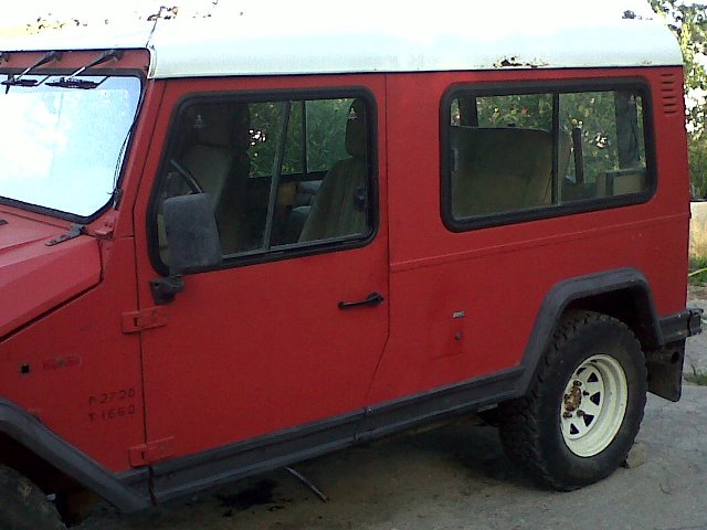

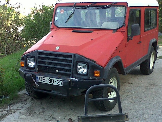

Ora bem, desta vez não é um de 1993, mas sim um dos primeiros modelos Turbo de 1988, prestes a fazer 29 aninhos!!!
Está todo direitinho, original, apenas lhe tiraram as faixas.
Adquiri aqui na zona de Santarém em péssimo estado de mecânica, apresentando todos os seguintes bons sintomas:
- não travava, não tinha embraiagem, aquecia( devia ser a junta queimada) e a trabalhar parecia uma Ford Transit...
Após uma revisão geral, já trava( bombitos, tubos servo freio novos), já não aquece ( radiador desentupido), embraiagem nova e a bomba injectora apertada( faltava-lhe 1 apoio)e afinada.
resultado: anda trava e puxa lindamente.
Agora é desmontar e começar a trabalhá-lo como o novo dono ( que é cá do fórum)pretende!!!

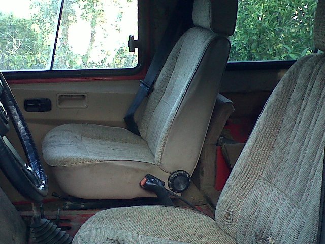

O interior sai todo, pois vai ser diferente:)

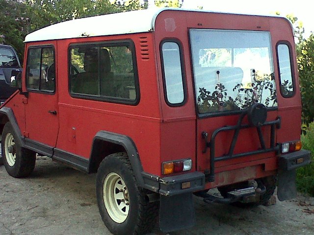

Um dos pontos críticos do UMM... a chapa onde agarra o suporte da roda suplente!!
Esteve estava literalmente a separar-se do chassis, então resolvi cortar onde estava rachado e abrir a chapa...
Enquanto pela parte de dentro cortei uma chapa de 13x8 com 2mm de espessura, a qual foi soldada primeiro por dentro...
Depois soldada por fora no sitio em que a chapa de origem foi dobrada...
Por fim furar a chapa de fora para dentro e tudo fica igual, mas reforçado!!
