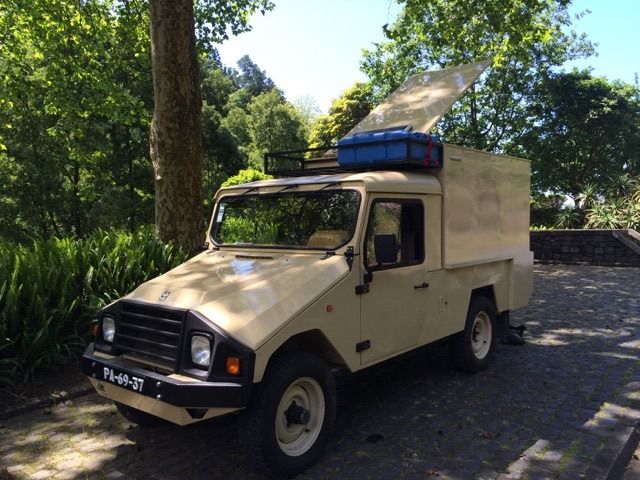

UMM Camper do Paulo Casanova
16.862
Não, Alex foi tudo feito de raiz, eu depois coloco o resto das fotos...!!!
Está um espetáculo, e até tem pineis solares entre outras coisas...!!!

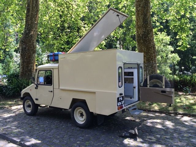

Boa tarde , primeiro o meu agradecimento ao Srº Eduardo por postar as fotos do meu UMM Camper
A historia do mesmo tem dois anos , desde a sua reparação até à construção do camper " célula" !
A célula é removível com uma grua e pesa aproximadamente 600kg na sua totalidade , frigorifico , wc química , fogão , bateria ,deposito de aguas limpas e própria estrutura etc.
A energia , tem um painel solar que carrega a bateria do camper , a mesma é independente da bateria do UMM
A dimensão do camper " em altura " foi adequada aos ferris que existem nos Açores com o propósito de viajar entre todas as outras ilhas do arquipélago .
E pronto foi esta a aventura com o UMM e a preparar-me para muitas outras aventuras mas de férias :) Grande abraço dos Açores para todos os amantes dos nossos UMM.

Como foi uma construção lenta e a primeira vez que fiz algo do gênero a unica planta que fiz foi exterior o restante fui "vendo e fazendo " conforme via na net alguns campers:)
A agua e ao contrario do normal está em cima do camper , por querer usar a gravidade e não usar bombas , assim poupava nas baterias e não "forçava " o painel solar .
A instalação da mesma foi do tipo residencial .
A electricidade é por meio de bateria de 100A que abastece o frigorifico que consome 1Ah e durante o dia o painel dá conta do recado e recorri a um electricista de automóveis que fez toda a instalação em calhas plásticas " como o camper tem isolamento térmico não dava muito jeito ocultar os fios no interior das paredes " inexperiência em campers " :)
Toda a iluminação exterior e interior são de LED e tem ainda portas USB para carregar telemóveis ou outras pequenas coisas :) Quanto a fotos , o senhor Eduardo tem o historial todo ,desde a reparação do UMM até ao inicio e final do camper e ai sim é visível os materiais utilizados e os procedimentos :) espero ter ajudado!? Cumprimentos - Paulo Casanova

É verdade são 600kg de chapa e extrutura em tubo facar e de várias dimensões com isolamento térmico de 3 cm residencial . Exterior chapa ,a meio isolamento e interior em contraplacado marítimo de 6mm nas paredes e base de 12mm .
As molas foram reforçadas com mais laminas mas de facto vai necessitar de mais um amortecedor por roda :)

Em relação à cama tem sim uma para duas pessoas , do banco " acento "faz parte da cama e as costas o restante sob um extracto de ripas de madeira ! :)
Preços ... bem "foi barato " em relação ao que se vende em Espanha , uma célula equipada como a minha mas em fibra vai de 17,000€ a 25,000€ toda equipada e por ai fora :/ ( dados UROCAMPER )
No meu caso gastei na célula à volta de 6500€ toda equipada o que para mim não foi barato :) mas em relação ao que se vende feito, foi um grande preço e claro levou dois anos " custou menos " :)
Quanto à sua legalidade , sendo um comercial de caixa aberta ou fechada e neste caso ficou aberta , qualquer carga não pode exceder em 60 cm na traseira e lateral de 15cm e estas medidas foram respeitadas e acrescidas de iluminação legal
Sendo removível , tiro-a quando vai à inspeção ! Atentamente - Paulo Casanova
