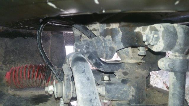

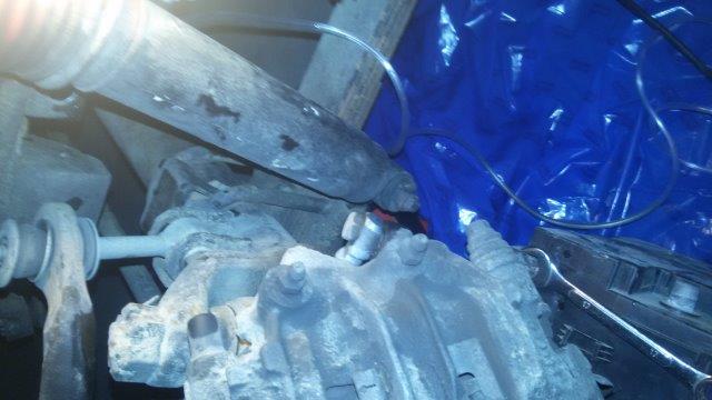

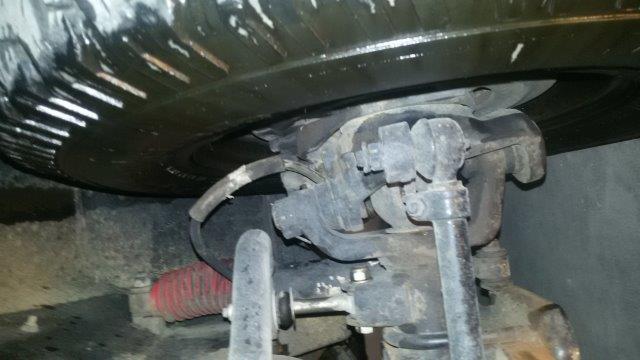

Em novembro 2014 estava a reparar o escape e a preparar o UMM para arrancar para fronteira quando verifiquei que o tubo do lado esquerdo (condutor) estava a tocar no pneu/jante e já estava a perder oleo, conclusão trocar os 2 tubos flexiveis e lá se foi a ida a fronteira, na altura reparei que o tubo flexivel do lado esquerdo era mais curto, este fim de semana fiquei sem travoes felizmente não tinha ninguém à frente, quando fui ver o que se passava tubo flexivel a tocar novamente no pneu/jante, para desenrascar montei um tubo velho todo ressequido, mas agora tenho receio de montar um tubo novo e daqui a alguns dias ter o mesmo problema.
Já alguém teve este problema? O meu UMM "trator" tem pneus 235/75/15 e jantes normais sem espaçadores ou molas alteradas(subidas).
O cenário que encontrei
Como está atualmente.

Boas, quando mudei o sistema de travagem no meu, tive quase o mesmo problema,após a montagem e uns bons kms depois, fiquei sem travões. Olhei para cada uma das bombas, e a do lado do condutor, tal como no teu caso, andava a roçar no amortecedor, acabando por verter nessa zona o óleo dos travões. A solução na altura que arranjei, e está assim até hoje e sem problemas, foi rodar o tubo na zona onde andava a roçar e aperta também na maxila. Podes sempre experimentar o mesmo, ou seja, mudar a direção do tubo.

Tens o tubo de borracha a apertar directamente na maxila ou tens o tubo com olhal e parafuso banjo?

Obrigado pelas dicas, Bruno Antunes e Batrakiu, Filipe o tubo é de olhal e parafuso banjo.
Passarinho
3 Fev 2007
3.126
Se tens parafuso banjo, tenta aliviar o parafuso e rodar o tubo para uma posição em que ele já não roce na roda. Inspecciona bem o tubo para garantires que não tens nenhuma fissura nele devido ao desgaste que ele sofreu no pneu.
