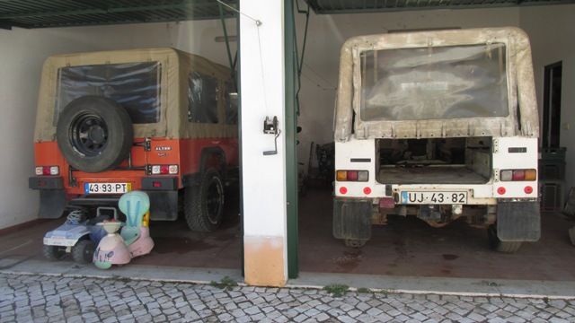

Os TT´s cá de casa :D

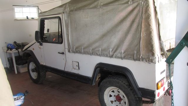

Dia de começar a desmontar

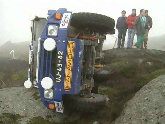

Recordações...

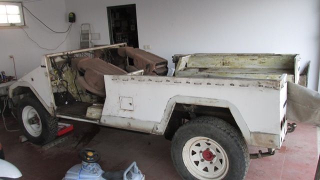

Com menos umas peças

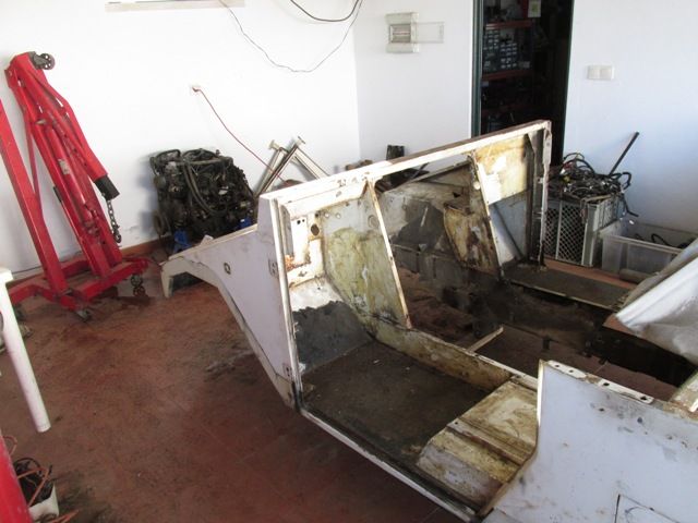

Até ao osso

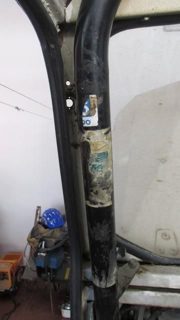

Apesar de não estar mau de chapa, segue-se a decapagem e metalização. No entanto ainda guarda algumas cicatrizes disto...

Os vestigios que dizes do capotanço tem a ver com a armação da lona estar torta ou será impressão dos meus olhos???:D

André, a armação até nem está má, só a chapa lateral, na zona da roda da frente direita é que está a pedir o bate-chapas.
