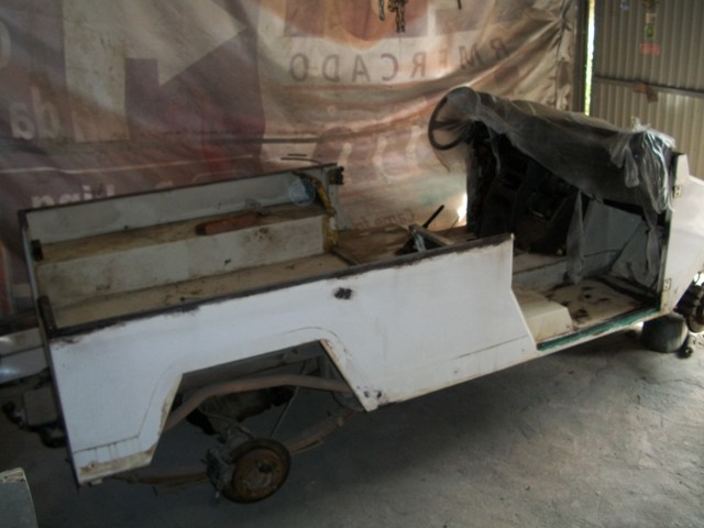

Este ao contrário de outros, chegou cá pelo seu próprio pé( rodas) a andar em perfeito estado de mecânica, embora necessitasse de uma revisão total...

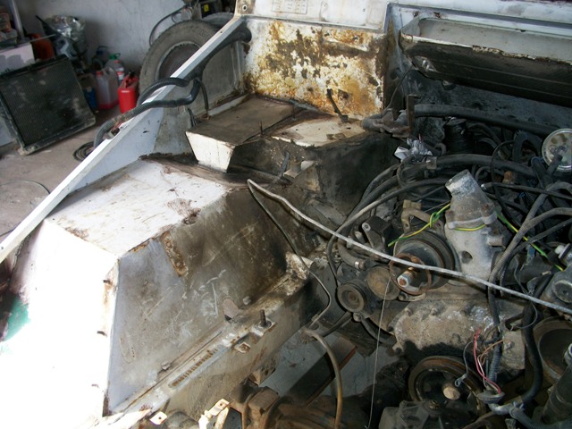

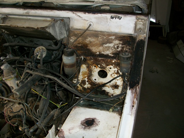

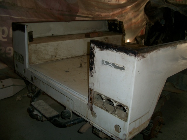

Antes( em Novembro) era assim:
7 dias depois já era assim:
E depois foi sempre a andar:

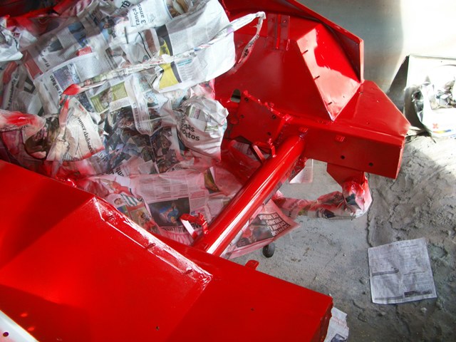

Teste á nova côr:
A côr e decoração a pedido do proprietário...

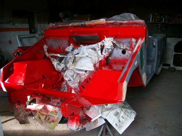

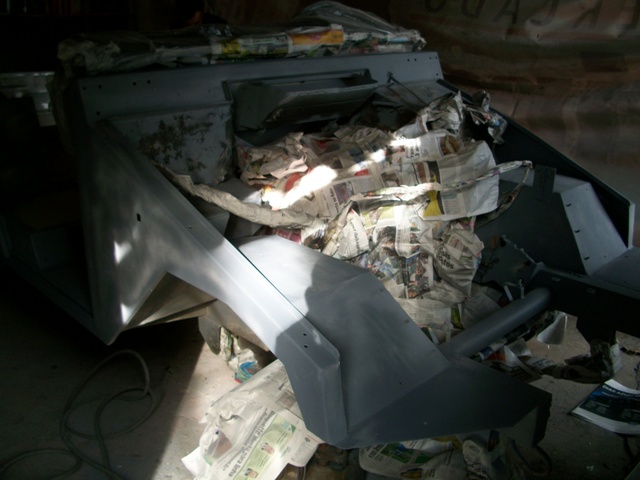

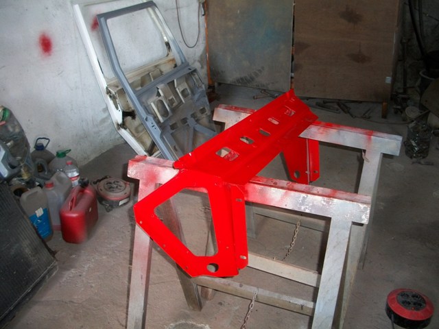

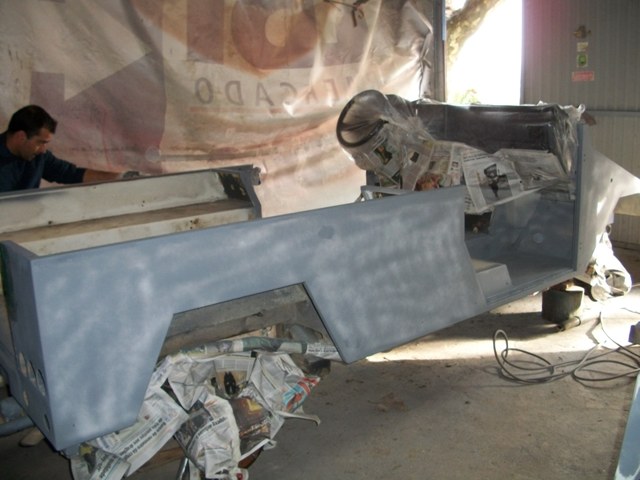

Depois começamos a tratar os plásticos e todas as peças pretas...
Todos os parafusos e peças metálicas originais foram zincados:

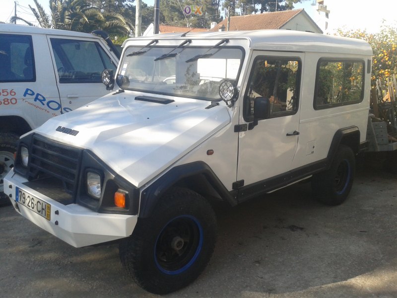

Grande restauro, era isso que gostava de fazer ao meu mas não t€nho coragem...
Um pequeno pormenores, a grade frontal entre os faróis não parece estar torta? No centro faz ali uma barriga que até se nota o fim do capô.

Ficou lindo, parabéns! Os vidros alpinos são originais ou do Defender?

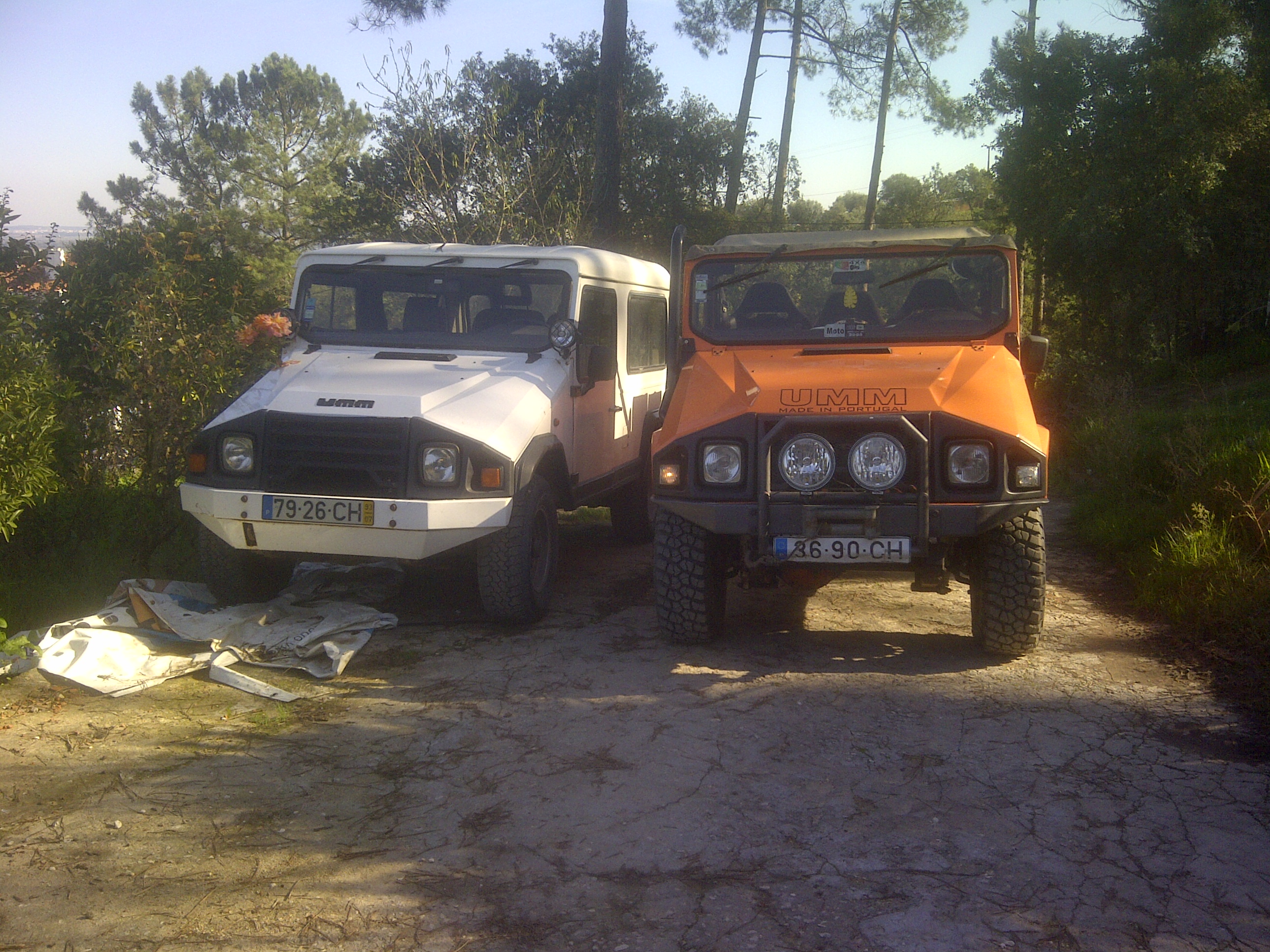

Opa, de ver isto só em apetece levar o carro para dentro de casa e começar um restauro também!
Além dos carro vêm-se outras beldades como o serra da estrela!! Basicamente são 2 puros lusitanos na mesma foto. O meu cão e o meu carro favorito.
