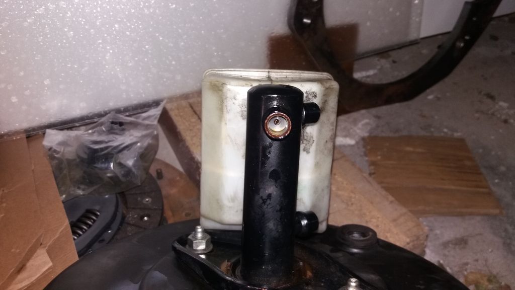

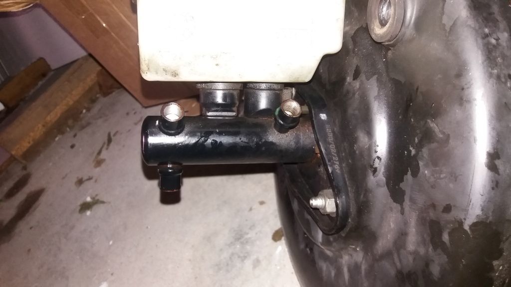

Ola a todos. Alguem me pode ajudar, eu tenho aqui este servo freio e bomba de um defender de 2009 2.4 tdci e a bomba tem 3 saidas de oleo e nao conssigo perceber para que serve a treceira saida que se encontra por baixo da bomba.
Eatava a penssar em aplicar esta no meu cournil.

Sera que aquela peça com a letra c será apenas um distribuidor?
Acho que o vou ligar directo da bomba aa rodas. Utilizando todas as saidas. O travão de mao tambem vai passar a ser hidráulico

Quanto ao assunto original do Post, penso que a imagem resolve tudo.
As duas da frente são para as rodas da frente, que são independentes, e a de trás para as de trás sem serem independentes.
Na imagem referente aos modelos 90, presumo que o repartidor tenha algo a ver com a redução da pressão do eixo de trás para evitar bloqueios do eixo traseiro, prematuramente ao eixo da frente, mas aumenta a complexidade do sistema.
Com estes diagramas eu iria para a solução do 110.
No meu por exemplo tenho linhas independentes para as 4 rodas, com um repartidor deste género, mas que não funciona para essa bomba (2 saídas para a frente).
Para aplicar no Cournil, deverás primeiro averiguar o espaço que tens para o servofreio (Ver diâmetro), já que no Cournil o espaço é curto e tem de ser tudo contado ao mm.
