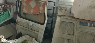

Gostaria que alguns de vós (com muita paciência) me mostrassem como o remontar. Olhando para os diagramas que todos parecem ter, tenho uma ideia geral de como pode ser feito, mas tenho sérias dúvidas em certos pontos e demoro bastante tempo a perceber. Vou colocar algumas fotos neste tópico e, se alguém...

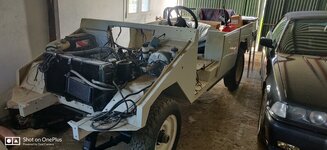

O motor pega e trabalha (foi recondicionado por um mecânico). Instalei protetores térmicos no motor, e o eixo traseiro e algumas outras peças foram reparados. Está pintado (não está excepcionalmente bem). Embora tudo estivesse muito empoeirado, as peças foram repintadas por um pintor. e o conjunto Lego ainda tem de ser finalizado

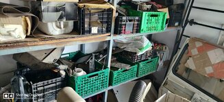

Este é o estado atual, e tenho todas as peças em caixas.
Espero que me possam ajudar a perceber como isto funciona, porque não tenho mais nenhum carro para usar como referência e talvez precise de fotos.

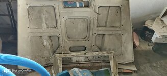

Vou instalar a secção do intercooler agora, e as minhas primeiras dúvidas são sobre como está montada a parte esquerda da barbatana, onde se encontra o intercooler. E qual o primeiro passo, embora imagine que seja porque já tenho as mangueiras novas do intercooler.
Alguém sabe para que servem estes dois buracos? O que vai aqui dentro?
Alguém tem fotos detalhadas de tudo o que preciso de instalar nesta barbatana? Sei que preciso de instalar o depósito de água e passar os cabos, mas não sei exatamente por onde devem passar.
