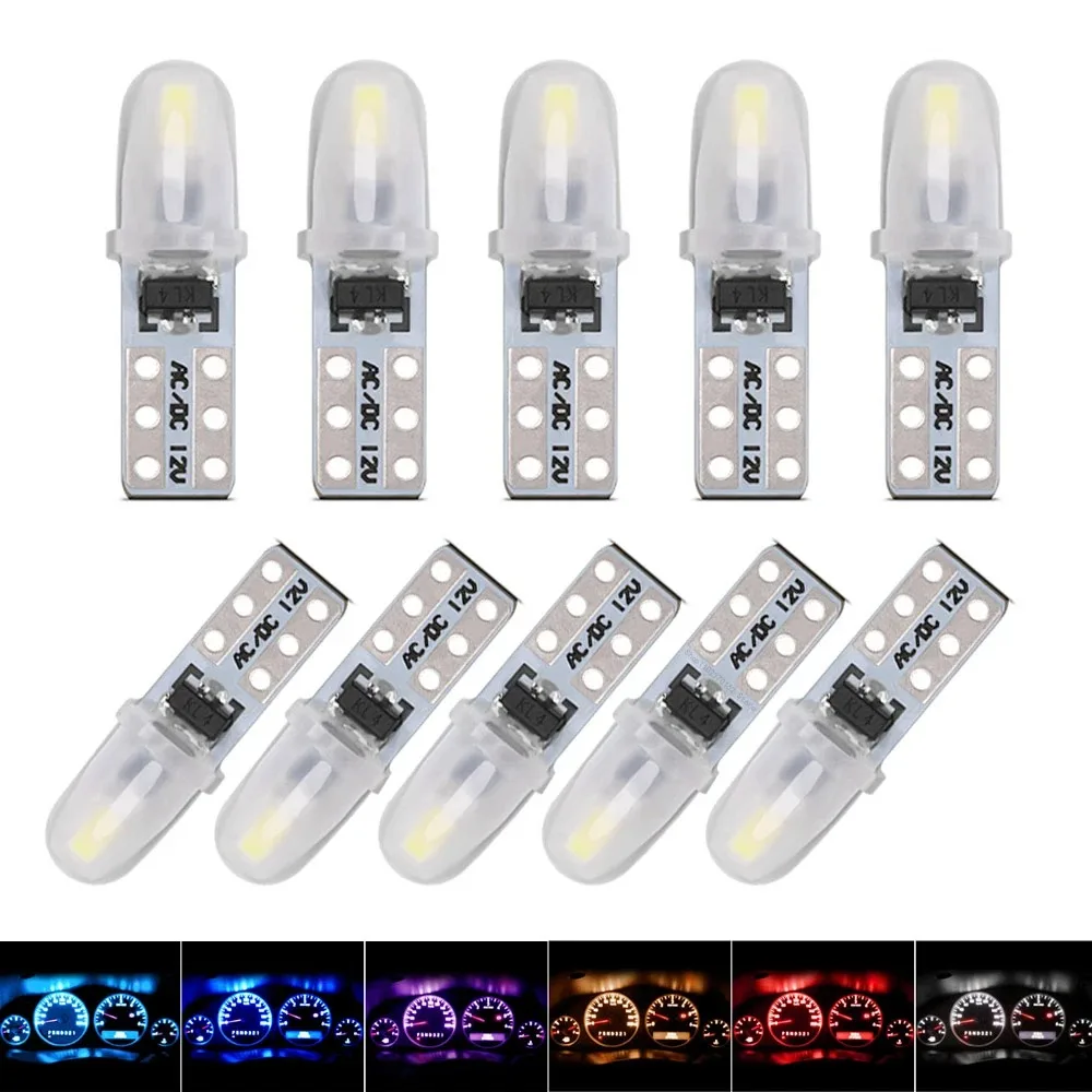

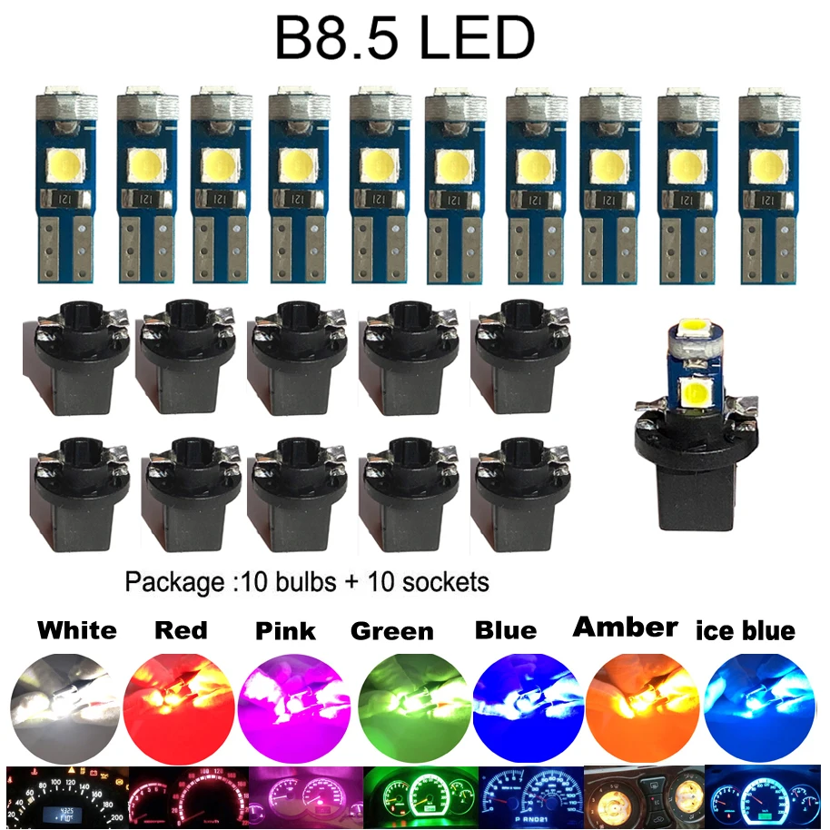

Queria aproveitar para vos aconselhar uma alternativa a nível de lâmpadas do quadrante.
Sempre usei as T5 de lâmpada fixa mas as mesmas tem sempre o problema de contacto na placa e ao mesmo tempo dá menos
luz que as de led.
Após ter comprado uma dúzia de lâmpadas habituais vi mesmo assim o problema e pus-me as compras.

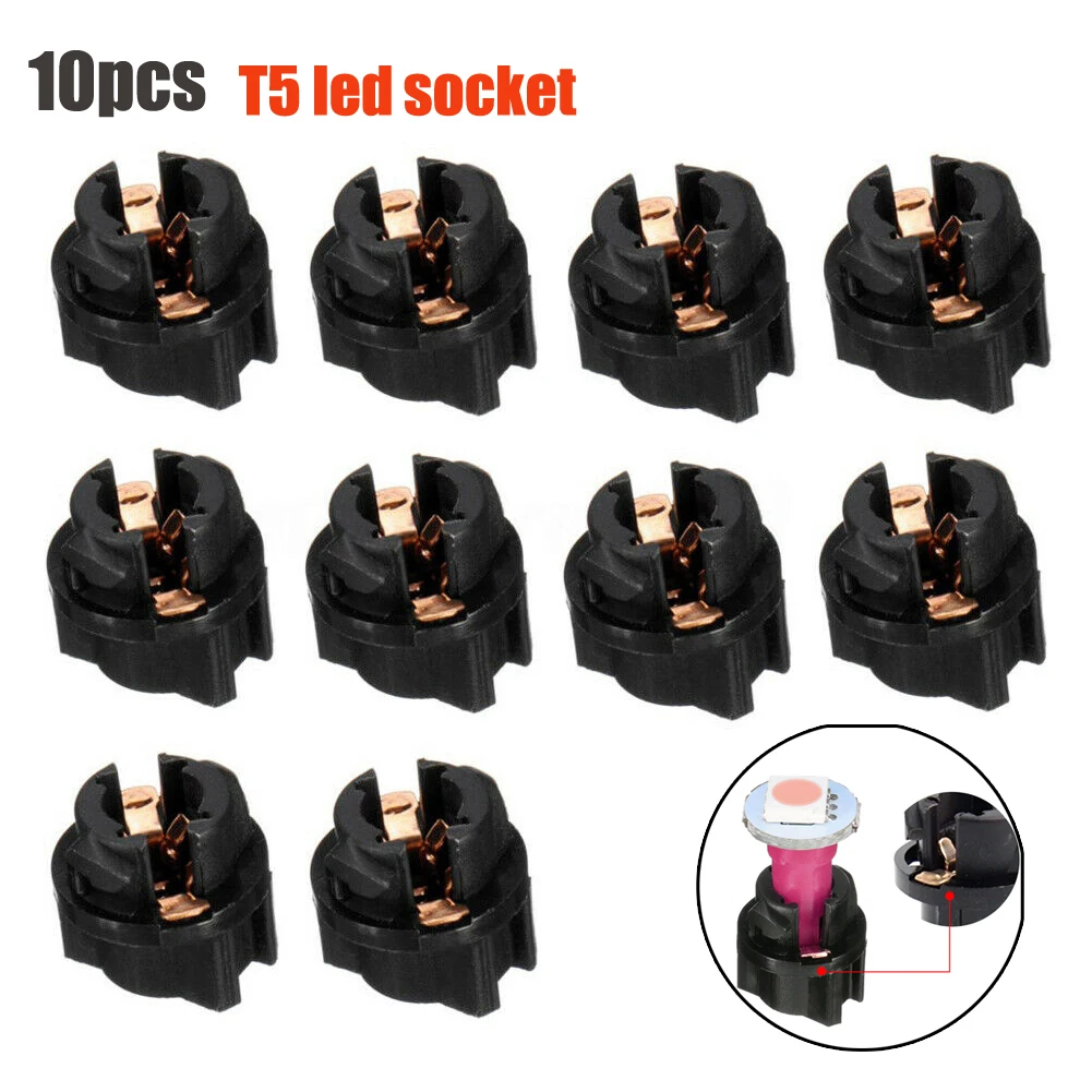

Descobri que comprando casquilhos adaptáveis podemos dispor de muitas opções de lâmpadas.
Assim comprei estes casquilhos :
as lâmpadas :
ou podem optar por estas que tb comprei em set :
Depois tiro uma foto ao meu painel e verão que assim tá bem e nada daquela falta de luz em algumas.
Acho que pode ser uma boa opção.

No mesmo site podem encontrar os casquilhos T5 com fios (preto e vermelho) para o caso de querem colocar lampadas mais altas ou mais fortes nas 2 cavidades que iluminam o conta km. Foi o que fiz e liguei os mesmos aos fins do isqueiro.
No entanto os casquilhos T5 dão para lá mas é usar estas lampadas que project luz para cima e lados:

Boas. Esqueci de dizer que a dificuldade muitas vezes na colocação das lâmpadas está na posição que se tenta meter. Cuidado que as lâmpadas têm um um polo positivo e negativo e se a meterem de qualquer maneira vai dar o não ligar ou forçam a pista. As abas de contacto do casquilho tem uma inclinação descendente de um lado de cada e aí que tem de ser roscada. Eu dei cabo das pistas da placa antiga exatamente por forçar os casquilhos. Eu depois mostro em pormenor.
kingstar
18 Jun 2008
1.628
Eis o que queria dizer acima no existirem casquilhos cujas abas são idênticas nos 2 lados e outros que tem em cada aba uma parte
levantada que é indicador do sentido de rodar a mesma. Esta evita o riscar na placa.
No caso de ser rodada no sentido oposto é mais difícil de a colocar. É notar que os contactos da corrente não são nas abas mas sim
nas patilhas inferiores e como digo acima (pelo menos com as que comprei ligadas a 12v externamente) cada patilha é um polo diferente
pelo que por vezes vemos que não dá luz mas se a viramos já dá.
Passar uma lixa fina nas patilhas tb vai ajudar eliminando rebarbas existentes no metal derivado do corte e assim não danifica as pistas.t5.png
