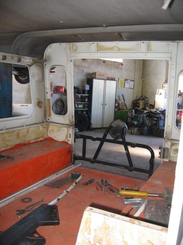

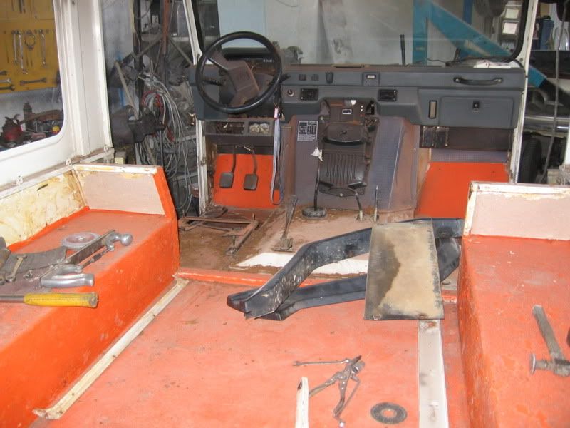

Ok, este fim de semana repetiu-se a romaria... lá vou eu mais 30km (para cada lado) para cada lado para ver os progressos feitos... :D
Desta vez a Maria ficou ligeiramente "triste"; eu ando só impaciente porque ainda só o vejo a ser desmanchado... Encontrámo-lo assim:
Mas enfim, eu quero é que o trabalho fique bem feito... e parece-me que ele está a ser (pelo menos) exaustivo. Por isso vou continuar a aguardar.

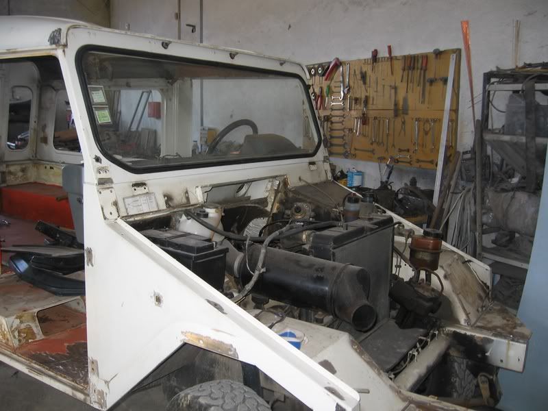

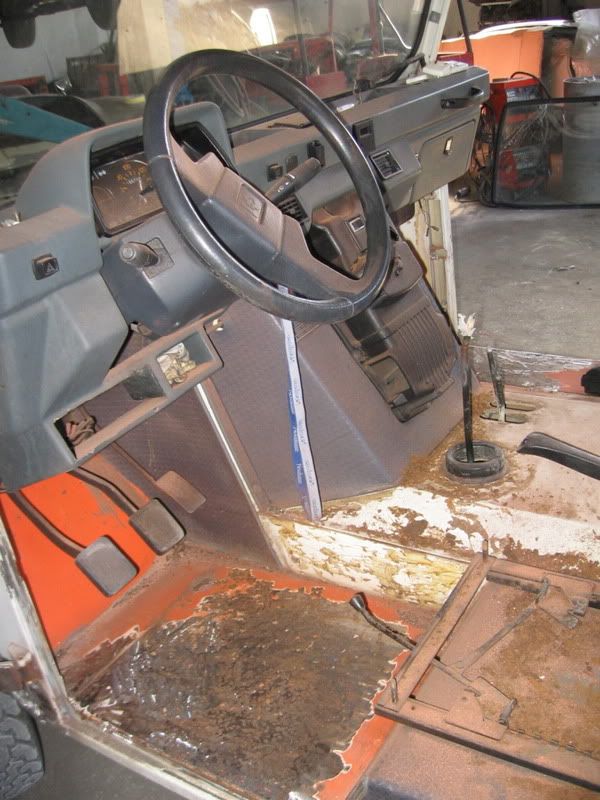

Este fim de semana não foi possível ir à visita da praxe (n)... Por isso so talvez para a semana...
De qualquer dos modos, tive algumas novidades, apesar de não serem das melhores. No post anterior disse que a chapa no chão da "caixa de carga" estava muito boa... pois, mas afinal não está :angry:. Segundo me foi dito, por debaixo dos bancos está boa mas no chão está uma valente !*?%#£... parece que tem (tinha) uma boa camada de ferrugem que teve de sair com rebarbadora... Enfim, mais um aviso para quem tem chapas no chão, para ir tendo cuidado com o que fica por baixo delas...

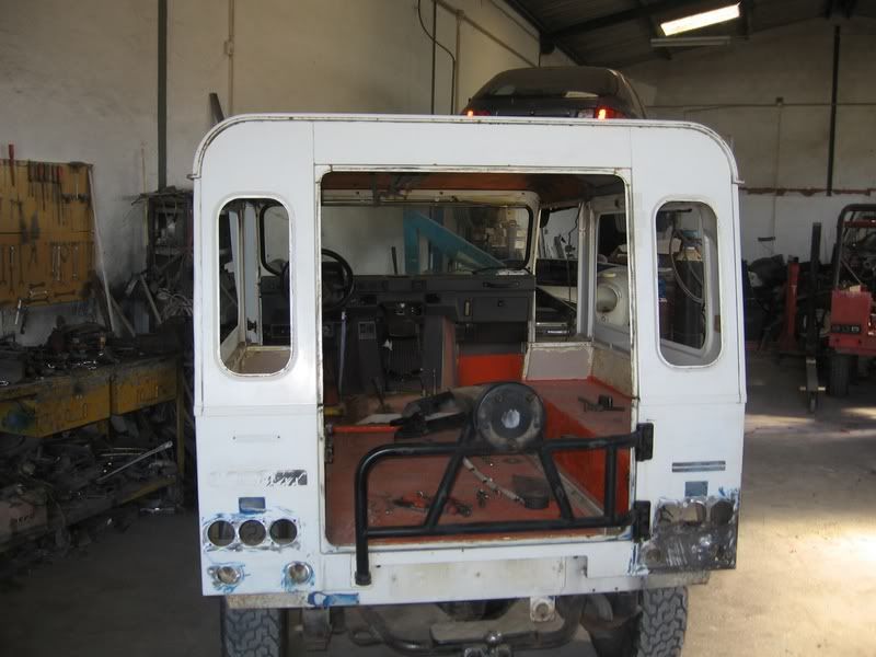

Hoje consegui outra vez fazer a "romaria"... :) Mas como a semana passada não fui, as diferenças para esta já são notáveis. :D
Claro que me esqueci da máquina fotográfica e por isso a reportagem foi feita de Nokia...
As ópticas de trás estavam todas podres :dizzy_face:!!! Alguns dos reflectores estavam, literalmente, a desfazer-se; as da frente estão aceitáveis mas têm lâmpadas "redondas" como eu nunca tinha visto; os plásticos também já foram "reparados" e pintados...
Estive dentro da estufa a ver algumas coisas que faltam como os puxadores das portas, os braços dos limpa vidros e os para-choques. Além disso, acho que ainda falta pintar por baixo e tratar da capota que ainda está num estado lastimável.
Não deve ser ainda na próxima semana que fica pronto, mas para a outra já deve estar... :D Vamos ver...
