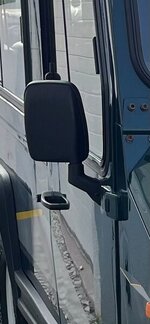

Retrovisores Defender com bolacha para a a fixação original.
No meu caso "apliquei" os do Defender, mas sem a tal bolacha para fixação.
A única coisa que denoto, é que têm tendência a desapertarem-se com a vibração.

Não é de 93, não são os mais bonitos e a bolacha está ferrugenta, eu sei, mas cumprem o propósito e fazem pãdã com o resto do jipe 😅 (e já vinham)
