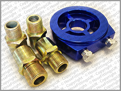

Alguem sabe qual a rosca do filtro do óleo?
Aqui marcada como D1! Será o M20x1.5?
Agora o porque desta pergunta,
Estou comprador de um engenho destes:
Para poder ligar a temperatura e pressão do óleo.
Há possibilidade de também ligar um radiador de óleo para quem não tiver.

Mas eu não falei em colocar o radiador... apenas disse que dava!!!
Já lá tenho um de origem!!!
A vantagem daquilo é o sitio "plug and play" para colocar a sonda de temperatura do oleo e da pressão do óleo! :)

Errado mario.
Aquilo não é um permutador oleo-agua, é somente um adaptador onde passa o oleo e onde podes meter sondas de temperatura ou de pressão.
Sardinha se quiseres utilizar para um radiador de oleo esses não são os melhores pois não dão para montar um termostato.
E no caso dos permutadores, que até nem são usados unicamente com a função de dissiparem o calor do oleo, se fizessem o mal que tu acreditas que fazem nenhuma marca os montava.

desculpem uma opinião de quem já pensou nisso, em colocar sensor de temperatura e pressão de oleo.
Não seria mais facil fazer uma "unha" em tubo e colocar no sensor que não é utilizado e que fica mesmo ao lado do sensor luminoso de pressão de oleo original???
Se é que me fiz entender no local que falo

Tenho uma coisa dessas em substituição de um T e até hoje está tudo ok. Penso não haver agua neste aparelhometro. apenas o que faz é elevar o filtro do oleo para colocar mais facilemente os adaptadores da pressao e temperatura de oleo. Para alemde diminuir as junções e coneções é muito mais facil de controlar. Pelo que percebi, o oleo passa pelo meio, vai ao filtro pelo meio, sai pelos lados e passa na parte de fora da peça, nada de agua. O que comprei vinha com dois adaptadores.

Isso mesmo! O Mário tinha o "complicometro" ligado! Aquilo apenas permite ligar sensores e até um radiador de oleo! A agua que possa ali estar, já vem de outro sitio!!! :)
Vou mandar vir e depois meto fotos!!!

O meu já está montado a algum tempo e já não baba oleo como babava quando tinha um adaptador T pois era rosca em cima de rosca e já se sabe.
