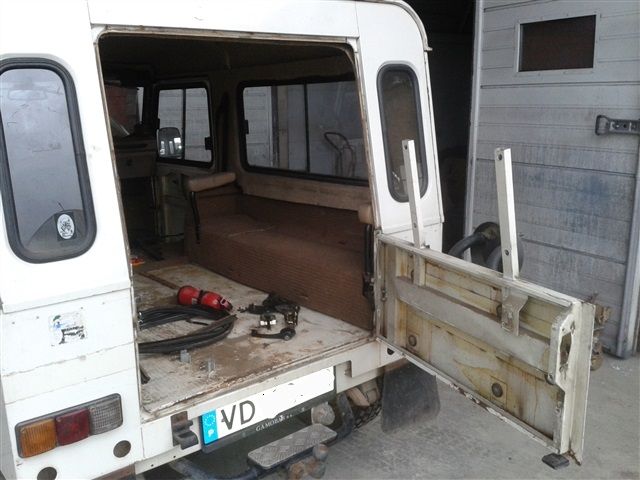

Como a máquina estava "utilizável", o meu primeiro objetivo foi fazer-lhe um tratamento de pele e lavar-lhe a cara, para a poder utilizar ainda este verão; mecânica mais profunda ficará para depois.

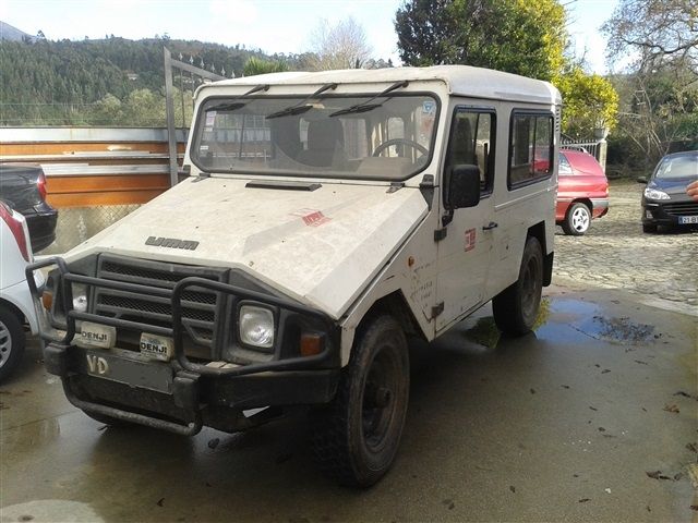

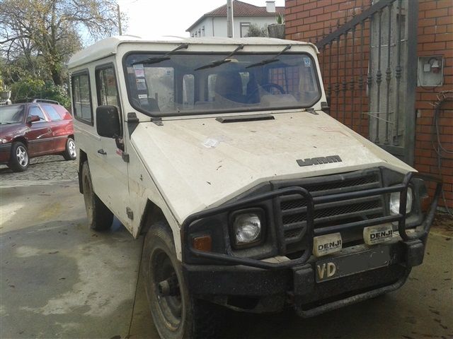

Como eu o conheci em finais de 2013:
Como não tinha seguro nem vistoria aprovada, aproveitei a boa vizinhança, ajuda e boa disposição do Sr. António de Amonde para, sem andar na estrada, proceder ao primeiro ataque à doença de pele, que por sinal não era extremamente grave...

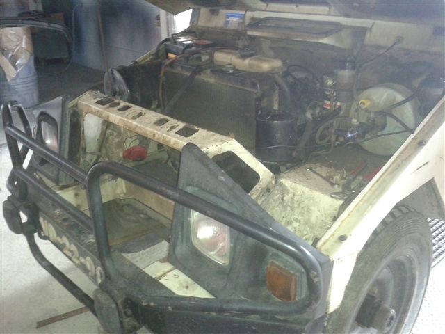

Tal como o algodão, o jato de areia não engana...
.... e à medida que os buracos foram aparecendo, toca a cortar e a coser...
e primário para cima...

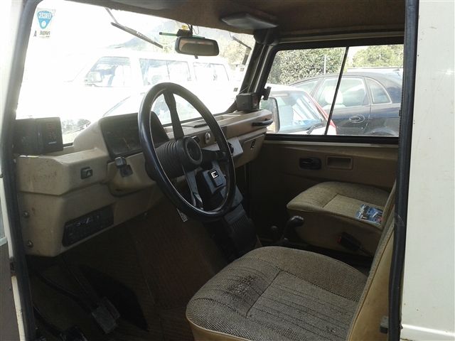

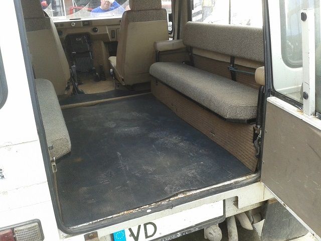

o tablier foi pintado, as capas das portas forradas e apenas o banco do condutor foi estofado (quis manter o padrão original e não arranjei tecido para mais...)
