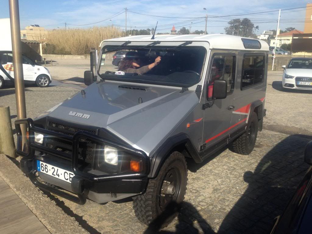

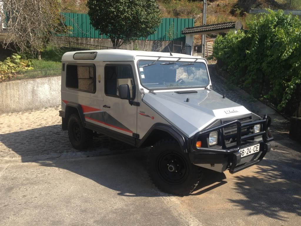

Antes de mais tenho que dar os parabéns a todos os proprietários e preparadores que tem feito autênticas obras de arte com estas máquinas. Já assisti a programas televisivos cujo resultado final do restauro, nem de longe nem de perto, se equipara ao que por aqui tenho visto.
Gostava muito de ver o meu UMM ser intervencionado da mesma forma. Ele merece tudo de bom e o melhor. Mas infelizmente a minha vida proficional não me permite dedicar-lhe o tempo e a atenção merecida. O fim de semana é sempre muito curto para estar com a família. E durante a semana ando sempre para fora.
Tenho algumas ideias para o meu UMM, mas preciso de alguem que as concretize.
O meu UMM está impecável, quer de chaparia, quer de mecânica. No entanto gostava de lhe fazer alguns upgrads. Torná-lo mas confortável, menos ruidoso e com mais alma.
Se algum dos excelentes mestres do restauro estiver interessado em pegar no meu UMM e fazer dele uma obra de arte, agradecia que me contactassem para discutir o projeto e os valores.
Bruno Carneiro móvel: 935465142.
Email: [email protected]
Espero que este post seja o início de um grande restauro.
Foto do UMM

Muito obrigado
Sim, o jipe está muito bom. Tudo é original e em perfeito estado de conservação.
Mas mesmo assim pretendo melhorar. Os meus filhos adoram o UMM, mas para grandes viagens torna-se demasiado duro. No fundo quero manter a originalidade mas acrescentando algumas melhorias.

...epa, mas esse UMM parece novo! Quem me dera o meu estivesse assim! Relativamente a modificações há duas que tenho planeadas para o meu muito antes de fazer um restauro completo: disco às 4 rodas e molas helicoidais com suspensão nova. Julgo que estas duas melhorias mudam em muito o conforto do UMM. Fica de origem? Não. Fica melhor? De certeza. JULGO que também terás de ter um centro de IPO simpático depois de feitas estas duas modificações.

Comungo da mesma opinião. O Jipe está praticamente novo, como já disse. As melhorias passam mesmo por mola helicoidal, disco às 4 rodas, turbo geometria variável e conforto interior. Acrescentando uns gadgets tecnologicos que não descaracterizem a máquina.

parabéns pelo teu UMM, está muito bonito.
Relativamente aos upgrades que referes, não te aconselho a aplicação de molas helicoidais mantendo os diferenciais UMM.
Vais ficar com o carro muito alto e instável devido aos eixos poucos largos. Se mesmo assim quiseres avançar, aconselho-te as molas do land Rover discovery 300 (e respectivos acessórios), são as mais equilibradas e faceis de aplicar.
