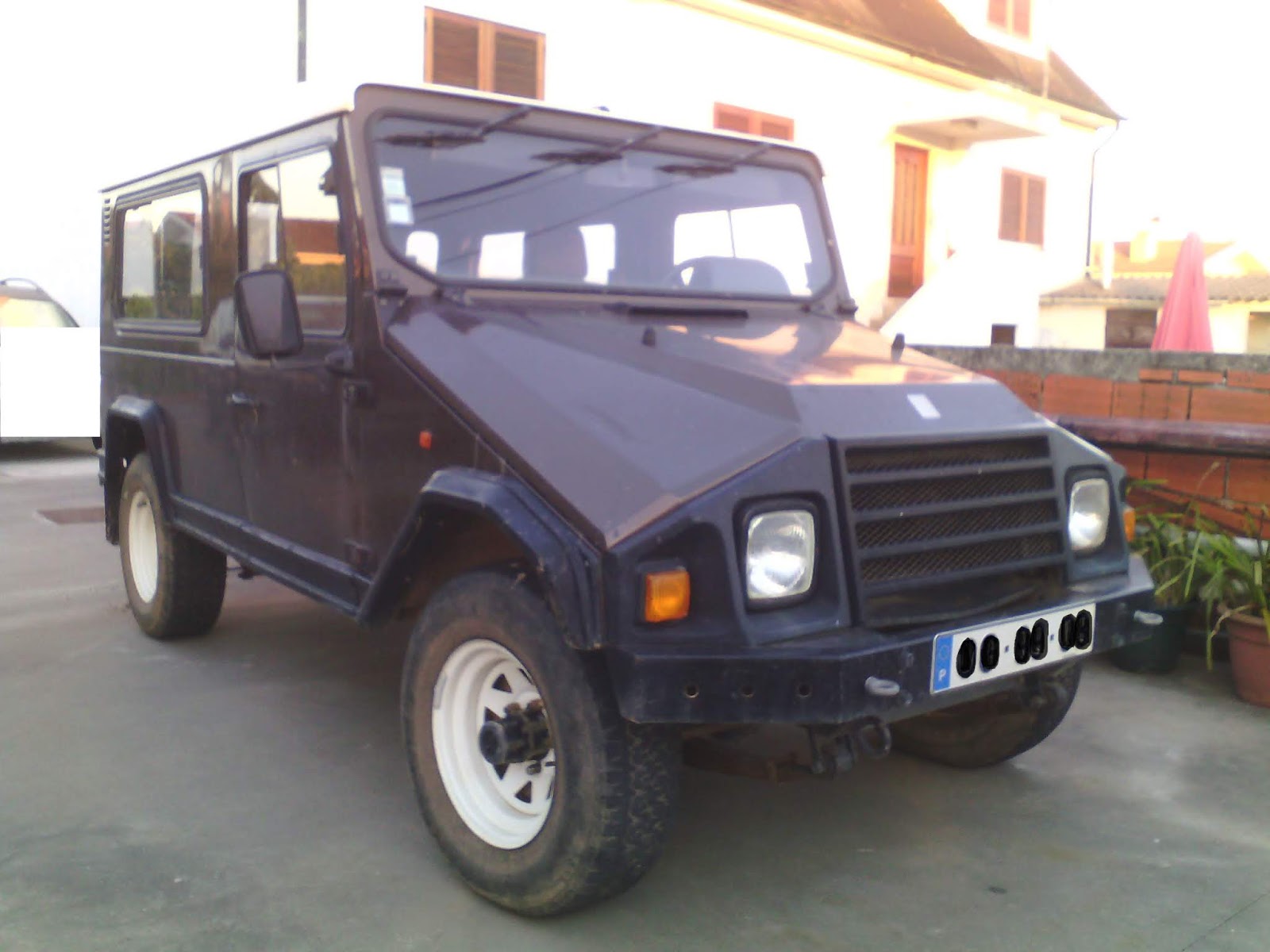

Como o tempo passa e só agora deparei-me que não tinha partilhado esta aventura. Objetivo era com poucos recurso fazer algo que encaixasse bem na máquina.
R2-D2, 2014

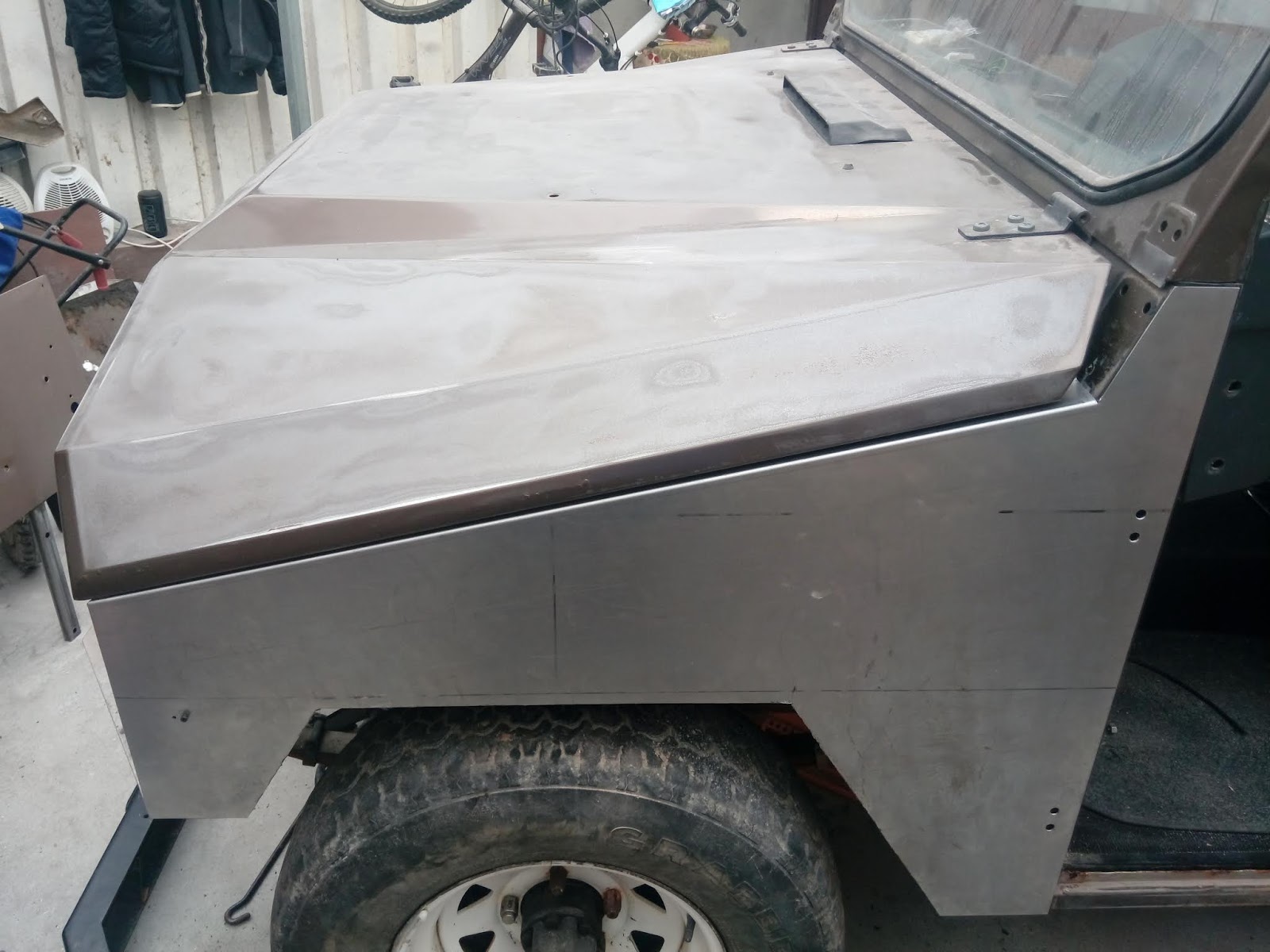

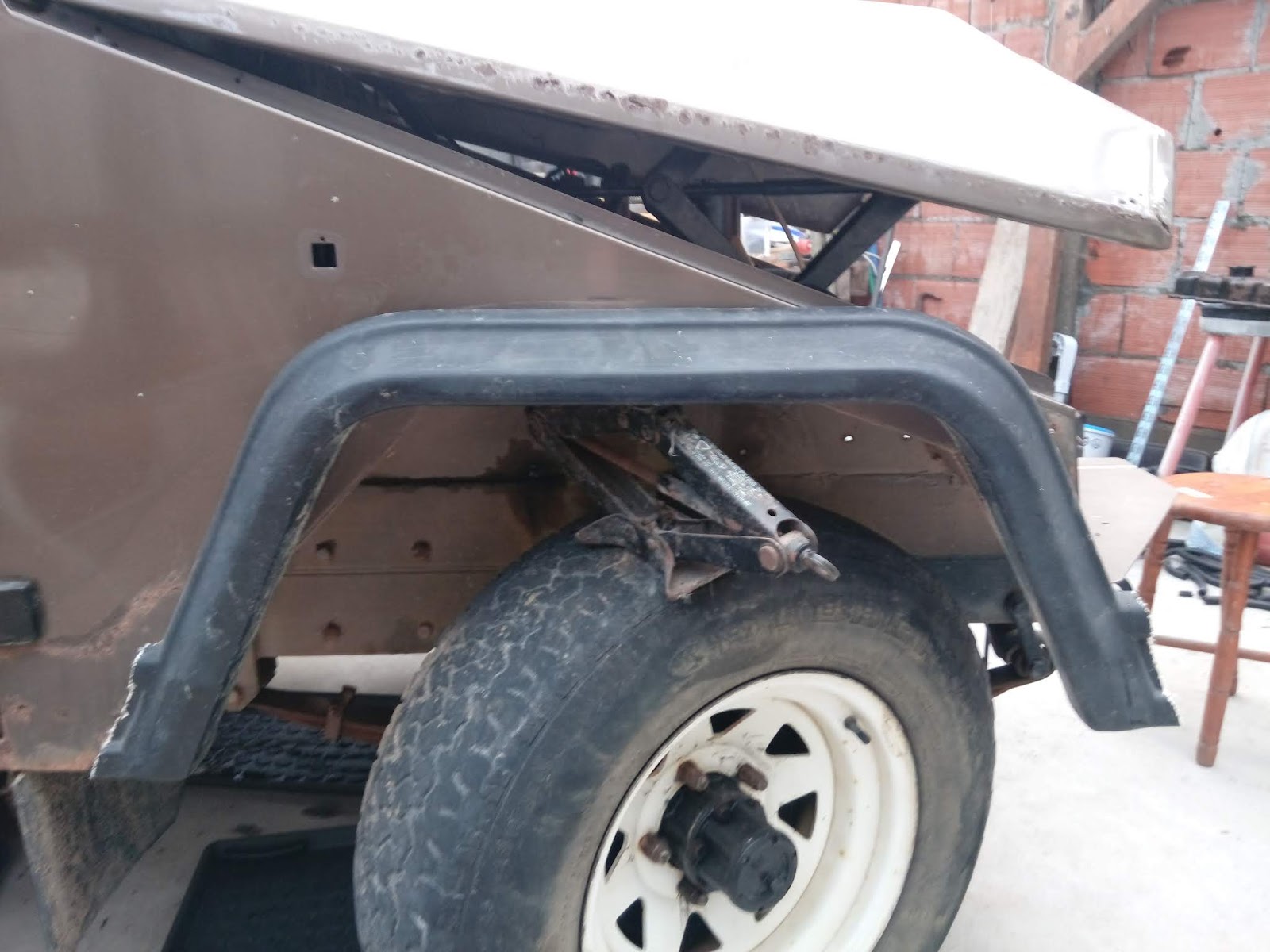

As abas laterais frente foram alteradas, comprei igual as de trás e adaptei a frente, mas implicava alterar o guarda lamas e assim foi
Comprei chapa quinada a medida para novos guarda-lamas. E tenho duas opções,uma a frente é elevada bastante(imagem) e a outra eleva-se um pouco para acabamento perfeito das Abas

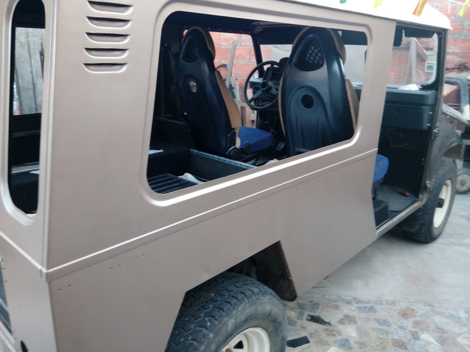

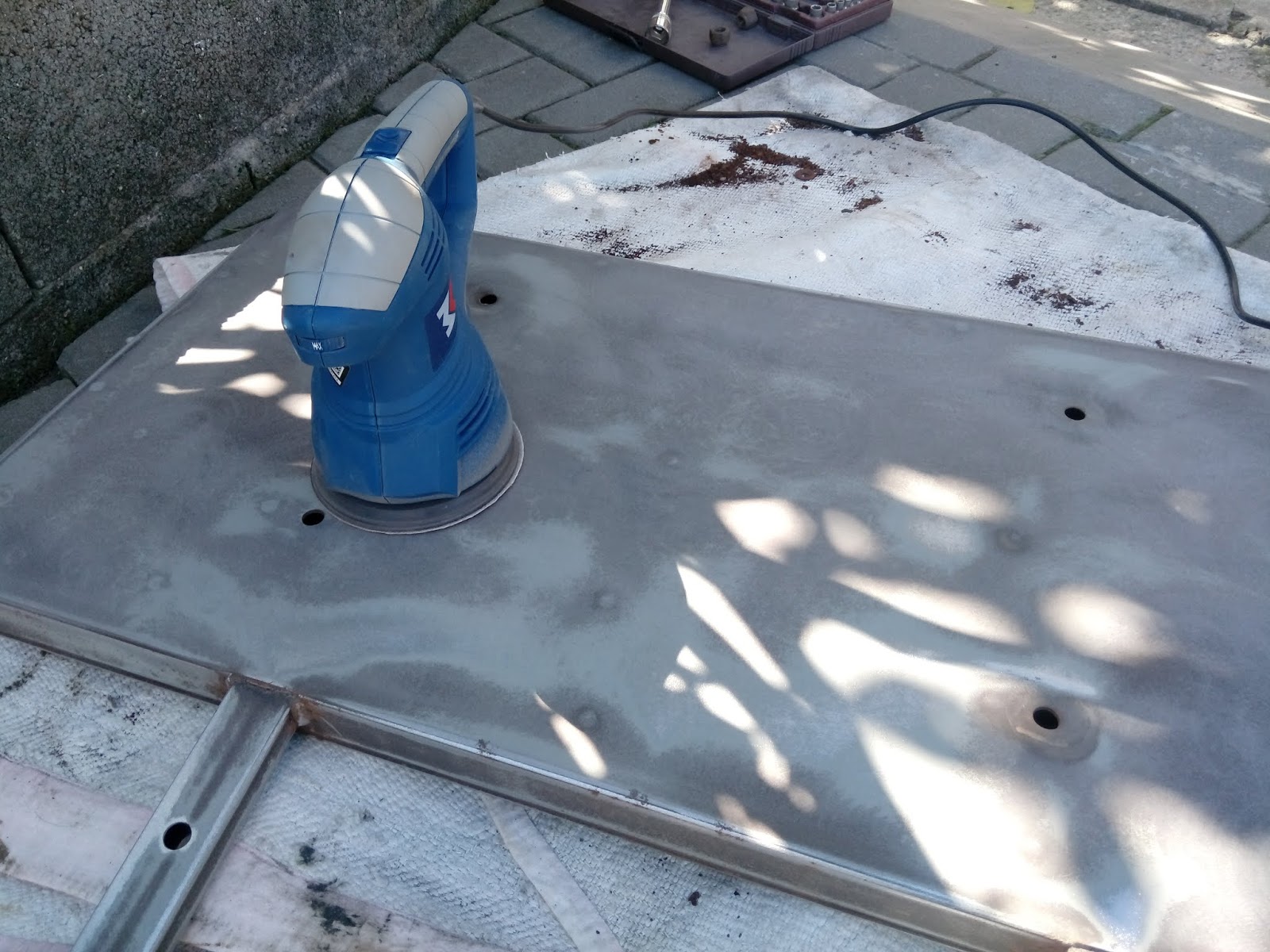

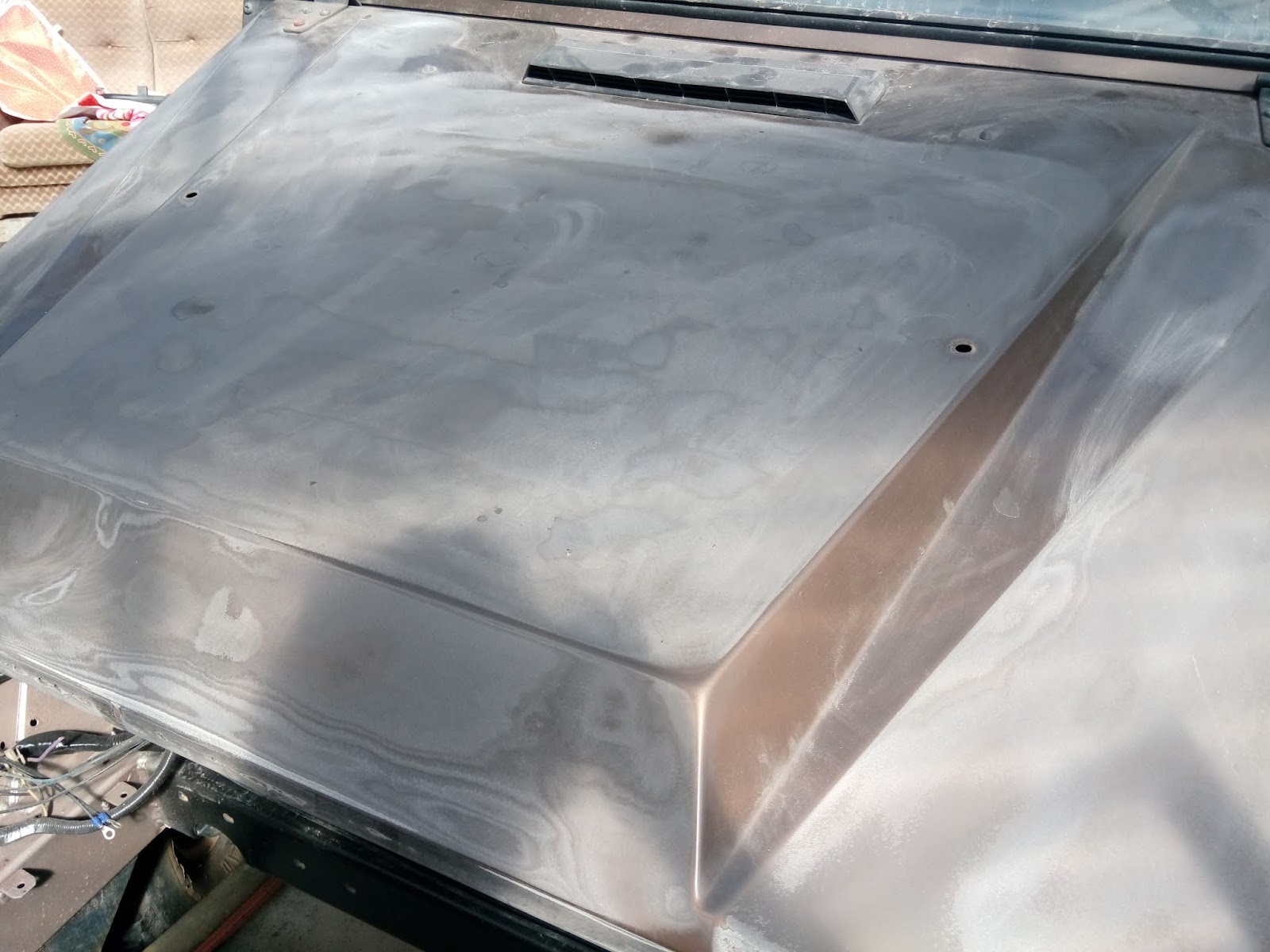

Basicamente após estas alterações, apenas lixei todos os painéis até remover verniz e parte da tinta,
A tinta utilizada foi uma aposta arriscada mas foi muito bem sucedida, bastante resistente ao riscos e extremamente lavável. Vejam lá se adivinham qual é a tinta?
E foi a rolo, uma passagem uma lixa dela, outra passagem etc, 3 demãos,

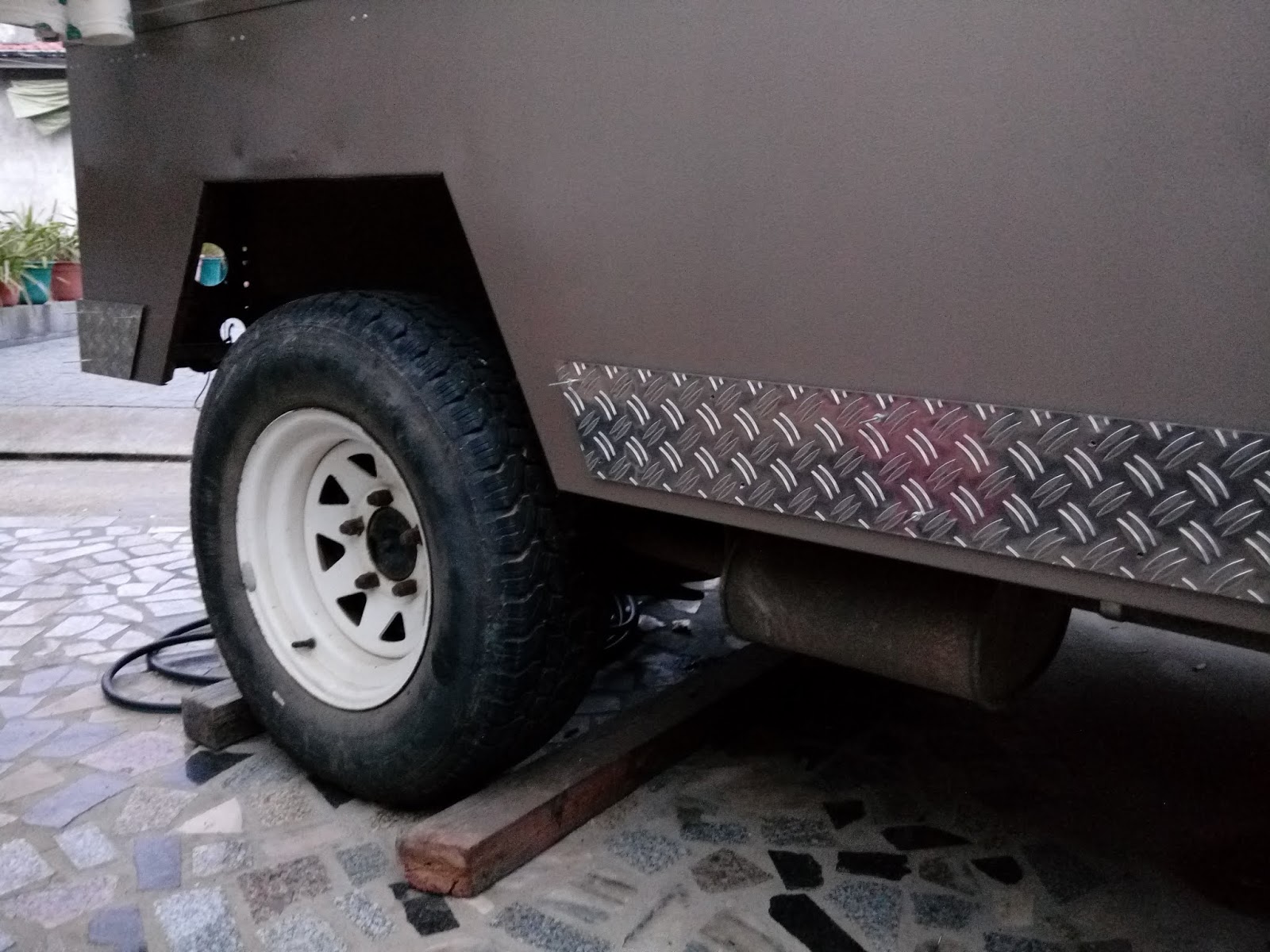

Removi os friso laterais e traseiro por chapa de aluminio,

O aspecto final em Junho de 2017 foi este, mas não gostei.A frente estava demasiadamente elevada
Fiz os guarda lamas novos com dimensões diferente, rebaixando a frente. Pintei o tejadilho em Preto e após dois anos o aspecto é o seguinte.

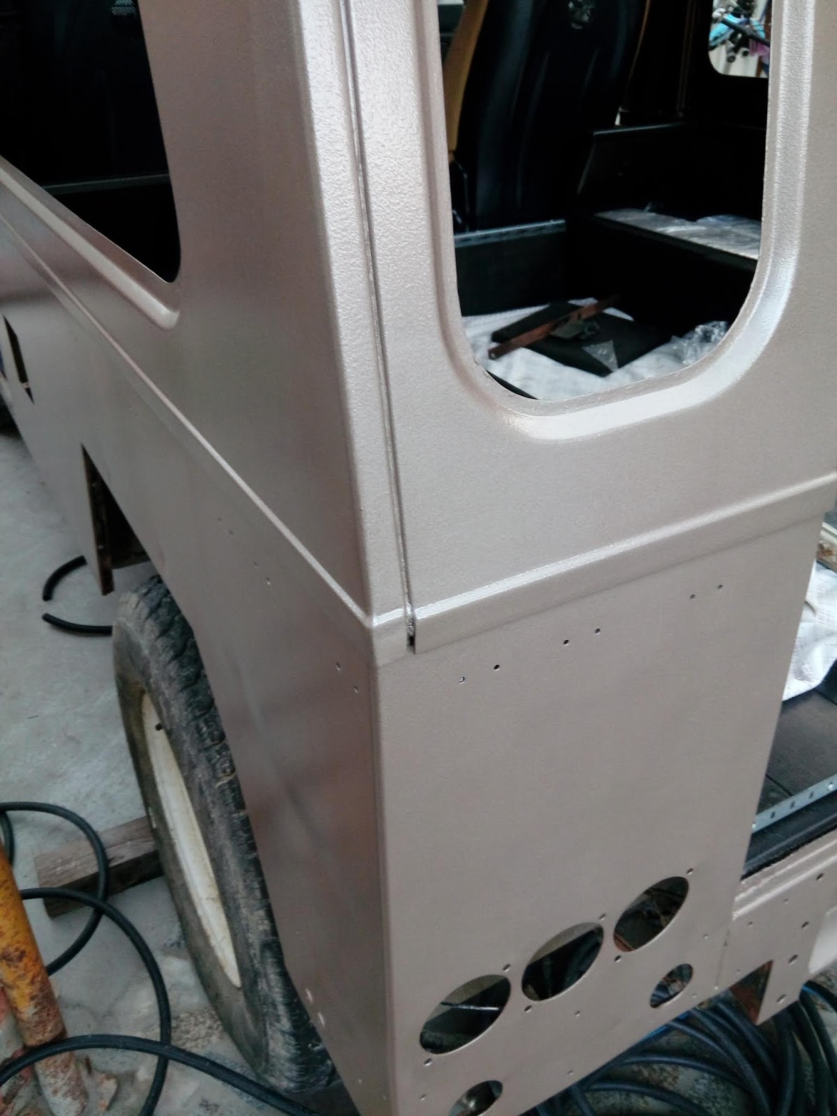

Como poderão notar, as abas dos guarda lamas da frente são iguais as de trás(mas só foi possivel elevando o guarda lamas).
A falta de experiência a não tratar dos podres existentes na lateal do capot fizeram com que apareçam agora. Mas a restante pintura esta muito resistente.

Ja agora o material utilizado foi 1 dúzia de rolos de pintura dos pequenos outro tanto de lixa para polimento entre camadas e a tinta foi 3 latas de 3/4 esmalte antioxidante HAMMERITE MARTELADO Ref: 042-05XX. O efeito desejado foi alcançado, o menos fino;) possível e totalmente martelado.

Quando vi o que querias fazer, confesso que me preparei para o desastre estético. Felizmente reverteste a solução original para uma muito mais harmoniosa. Continuo a não ser fã da nova cava de roda dianteira, mas já não me choca.
A pintura não está mal, fica em linha com o Raptor da moda. Além disso não se nota os riscos no monte e dignifica a imagem do teu Alter.
As chapas de alumínio não são boa ideia, sobretudo se estiverem rebitadas ou aparafusadas. A junção do alumínio com aço cria um fenómeno chamado pilha galvânica que acelera a corrosão dos materiais. Não quero influir nas tuas opções, mas recomendo-te que retires essas chapas e coloques plástico ou pintes uma faixa de negro ou outra cor em substituição.
Quanto ao resto, parabéns pelo restauro.

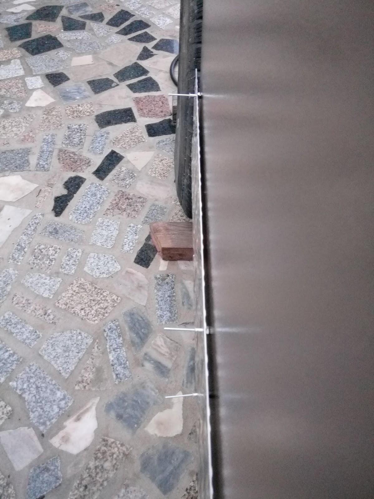

As chapas estão rebitadas mas existe um espaço criado entre a chapa aluminio e carro com umas fêmeas M5 para evitar oxidação. Mas valeu a dica.

Como de inicio estava a chapa FRANKEINSTEIN e não gostei, para a remover sem retirar as portas fiz corte como podes ver a assim instalei a chapa nova e num futuro se quiser substituir o guarda lamas é muito fácil.
Não é com umas fêmeas M5 que vais parar a Corrosão Galvânica.
O metal que vai oxidar não é o alumínio, mas sim a chapa de aço UMM.
Mas parabéns pelo trabalho e tempo investido.
