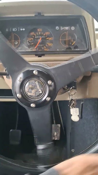

Boas malta! A semana passada andei com o jipe no mato, e por coincidência, ou não, fiquei com a direção assistida do jipe estranha.
Em andamento tudo normal..
O problema está com o jipe parado em manobras!
Normalmente com o jipe frio tenho a direção assistida a funcionar na boa!
Depois com o jipe quente a direção assistida fica estranha! Vou deixar videos em anexo do problema.
A correia está boa, e já sangrei a direção.
Já alguém passou pelo mesmo?
Será a caixa de direção ou a bomba?
Abraçumm
Aqui com o jipe frio e direção normal:
Aqui com o jipe quente após 15kms:

Obrigado pela rápida resposta Mauro.
Não, infelizmente não tenho outra para testar, mas também acredito que seja a bomba.. Com as rodas no ar enquanto sangrava continua linear. Só mesmo parado faz isto...
Se for a bomba tem reparação?

Sim, começar por aí talvez. Queria só ter a certeza que era da parte da bomba e não da caixa, mas deve ser mesmo. Pois em andamento e com as rodas no ar funciona tudo às mil maravilhas!

Boas. No dia que começou a fazer isso tive de adicionar um pouco (cerca de 200ml) pareceu melhorar, depois entretanto sangrei.
Próximo passo vai ser mesmo substituir o óleo!
