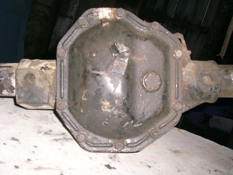

O que e isto ?
Alguem me sabe dizer que diferencial e este?
Gostaria de saber a referencia dele, tem autobocante, relaçao 5:38; penso que sera um dana 44 mas tenho algumas duvidas.
Gostaria da vossa ajuda.
Obrigado.

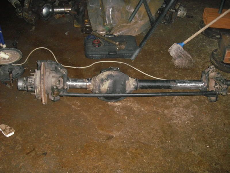

******* nao tenho um UMM mas comprei dois diferenciais UMM para adaptar no meu samurai devido a fiabilidade desse material.
O da frente :
O de tras :
Comprei-os como sendo o par, e penso que nao sera Cournil pois tem discos ventilados a frente.
Amanha tiro fotos com ele aberto para ver se me conseguem ajudar com mais certezas.
******* o samuca e tao largo como o UMM mas vou desistir do projecto !!
O "Sucateiro", que nao pode ter outro nome, primeiro nao me deu as peças todas, mas cheguei a acordo com ele de preço e fizemos o negocio.
Agora depois de ka ter trabalhado um bocado nos eixos e confiando na palavra do homem,abri os diferenciais e comecei a contar os dentes do pinhao e roda de croa, no diferencial da frente tudo bem, no de tras pinhao todo partido, auto-blocante danificado e qual o meu espanto quando tiramos fora a roda de coroa deparamos com um pinhao cortado ao comprimento !!e claro com uma relaçao que nao sei de onde veio, o sucateiro diz que aquilo vinha montado num UMM mas ja tenho as minhas duvidas
