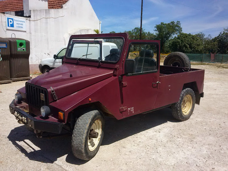

Boa tarde a todos.
Já tenho um UMM. Trata-se de um Cournil de 85 com 2300cm3 de cilindrada.
Como podem ver na minha apresentação(https://for-umm.pt/oldthreads/22755) não era bem isto que eu estava à espera de adquirir, no entanto, como conheço o jipe à uns bons anos, assim como os ex-donos, sei que se encontra bastante bem estimado, por isso fiz-me ao negócio.
Tenho como objectivo fazer um pequeno restauro para ficar mais comodo.
Já chega de palavreado, o que o pessoal quer é fotos por isso cá vai.
Saudações

Boa compra, agora é só pôr a maquina ao gosto do seu novo dono!! Muitos parabéns! :D
Tomás Palma
tomhuli - Instagram
Orgulhoso pertence aos Bubedanas, e dono de um UMM, para que havia de ir chatear o Aladino?
7.089
...Parabéns pela compra, tens uma máquina de uma bela colheita...
Só quero dar um pequeno conselho, não esperes muito em termos de conforto do teu cournil, esses jipes são assim mesmo, duros ou muito duros, barulhentos ou muito barulhentos,:D:D

Um dos muito últimos, aparentemente com suporte de roda e porta Alter1 de origem, pena mesmo é já não ter os farois de origem, mas esses são um bom substituto...
UMMa máquina infernal, serve para tudo o que pretendias obter dum UMM!
E não ligues às más linguas, tenho um há 25 anos!

Embora só o tenha à 1 semana, só ainda dei um passeio nele, no entanto já deu para reparar que precisa de uns ajustes:
a porta do condutor está um pouco descaída
a traseira também
a resistência da incandescência não está a funcionar
os canhões das portas têm bastante folga, mas funcionam (lol)
a janela da porta traseira tem um canto podre
e restaurar os faróis de origem, que vinham com o jipe mas que estão em mau estado (depois talvez deixe os 2 conjuntos se ficarem bem)
entre outros que hão-de ir aparecendo.
