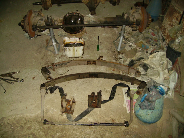

Não sei que tipo de foto pretendes...fica aqui uma das minhas molas fora e respectivos brincos presos às mesmas. Foi a única foto que consegui encontrar onde se vissem os brincos de forma decente! Como não tenho o UMM em casa, não posso arranjar uma foto melhor...
