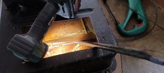

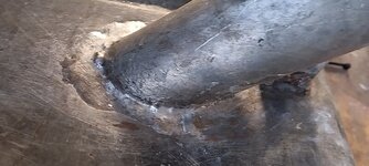

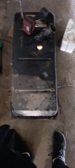

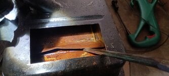

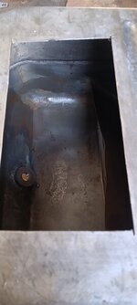

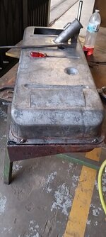

Ora bem, pela primeira vez fui obrigado a abrir um depósito de 1993, já tinha aberto de 1990( devido ao tubo de pesca rachado) e vários do modelo problemático de 06/1991 até 1992( devido à rede entupida).
De 1993 e apesar de ter vários Umm,s deste modelo e já ter restaurado muitos de 1993, nunca necessitei de abrir um depósito.
Hoje fui forçado a abrir o meu,( do CH) pois do nada o Umm começa a engasgar e até vai abaixo, o depósito anda muito amolgado desde 2005, mas sempre a trabalhar bem.
Cortei em 2 sítios, à frente para ver o tubo de pesca, que estava impecável( que nada tem a ver com os modelos de 1990 e 1992. Na parte de trás para ver a rede...que nada tem a ver nem com os modelos de 1990 nem com os de 1992. Este depósito está muito bem feito, tem uma espécie de tacho onde no meio está o tubo de pesca, a rede( que estava rasgada e cheia de ferrugem) e por baixo o bujon para esgoto do depósito.
Depois voltei a fechar e estanhei para não haver fugas. Agora vou ver se fica o problema resolvido!! Espero que sim. Aqui ficam umas fotos para ajudar alguém que queira abrir um depósito de 1993.

Quando reparamos o meu soldou-se a MIG e estanhou-se para retirar fugas. Essas soldas a estanho não vão rachar?

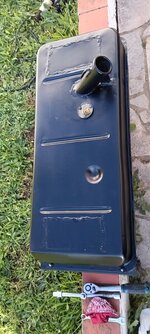

OLá. Isto já não é o primeiro que faço, nem será o ultimo. Primeiro soldei na parte da frente onde abri para ver o tubo de pesca e retorno. Depois estanhei essa soldadura para tapar eventuais poros. Já não posso mostrar pois o depósito já está pintado a montado de novo, no UMM.
Neste depósito como é do meu CH ainda lhe fiz um upgrade, na parte superior da rede e bujon, furei, abri rosca m4 e apliquei uma tampa aparafusada com membrana para se um dia o precisar de abrir já lá está.
Amanhã já vai trabalhar e ver se o problema ficou resolvido...

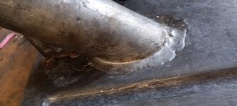

Boas.
Hoje tocou me a mim, não sei de que ano é.
Ferrugem, Rede entupida etc etc
