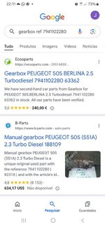

Acerca das caixas de velocidades do Alter 2000, já ouvi muitas coisas. Aproveitando a oportunidade do Alter 2000 do Costa meio desmontado, vimos a referência inscrita na mesma.
7941102280
Um pesquisa rápida no google, dá este resultado:
Fica para conhecimento. Entretanto teremos que comparar com a do Alter2, a ver se é a mesma. Se alguém tiver uma à mão, pode partilhar.

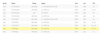

Se procurarmos no Google as caixas BA10/5 com o mesmo rapor das do 2000, facilmente encontramos a proviniencia da mesma.
Concluido que, esta caixa esta disponivel por exemplo nos Jeep Wrangler YJ.

Já verificaste qual o número de estrias da caixa do wrangler vs alter 2000?
