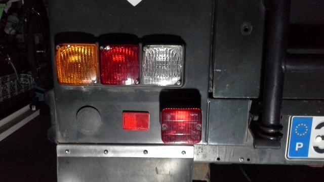

No lado esquerdo até existem dois furos onde se fixa o farol, quando for à garagem tiro fotos do local, apesar de já ter colocado o meu noutro sítio.
Convém colocar isso, porque os "mitras"um dia vão reparar na falta , é lá fica o orçamento com menos uns € na conta...!!!

O meu é uma luz independente. E sinceramente prefiro assim. Não sei se é de origem ou não.
16.864
Pedro em todos os Alter a luz é independente, e no caso do teu, o sítio em que vem colocado de fábrica é mais acima, mas para o caso é indiferente, só que nesse local para quem anda no mato o local não é o mais indicado, mas cada um coloca onde achar melhor...!!!
