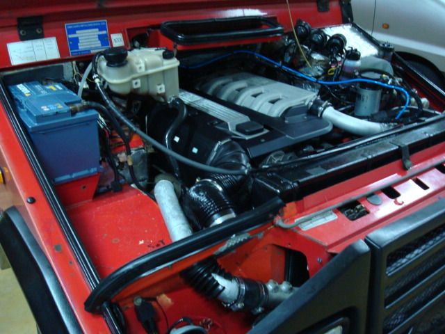

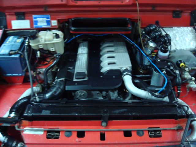

Apresento aqui a minha ultima aquisição o meu tão desejado UMM com motor BMW original!!!
A UMM fez uma serie de 3 UMMs com motor BMW , um com o motor do 525i,um 525 tds e um 524td.
Este é um 525 tds com 143cv e eles estão bem presentes pois o andamento deste UMM é impressionante ,este UMM chaga a ser mais rapido que o V6 PRV de 170cv!!!
È pena não terem feito em serie UMMs com este motor pois com as prestações que este motor tem ,a sonoridode fantastica do 6 cilindros BMW, e consumos de 10l/100km em condução nolmal seria um sucesso.
Agora depois de estar maravilhado com este UMM imagino com o motor BMW 3.0 deve de ser uma loucura de outro mundo, é que o X5 tem mais de 2000kg e o UMM tem 1600kg !!!

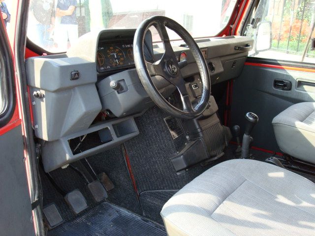

Agora feliz proprietário desta raridade, diz lá para que serve o 4º pedal, ou trata-se somente do apoio do pé?????

e ja agora e o 4 pedal serve para???

O "4ºpedal" é um apoio de pé.

A UMM enviou este carro para a Alemanha juntamente com o Eng Pedro Cortez pa fafrica da BMW onde montaram o motor e fizeram as ligações da eletronica.

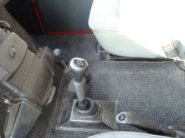

Boas Pedro, parabens mais um modelo espetacular, eu acho que comprei as minhas jantes fagix ao antigo dono desse umm, ele falou-me nele mas acho que o tinha vendido a um vizinho, o rapaz tinha uma perna um pouco mal tratada devido a um acidente, pelo que falei com ele era tambem fanatico por umm,s é o Alexandre, épa isso deve ser bestial esse motor encaixa-lhe mesmo bem, olha e a nivel de caixa velocidades e de transferencia como é, é a mesma ou é a da bmw?

Olha mete mais fotos da parte da caixa e transmiçoes, estou mesmo curioso.

A caixa develocidades é a do BMW a de transferencias é a do UMM leva uma peça de adaptação das duas caixas é relativamente simples.
