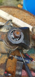

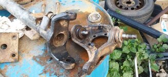

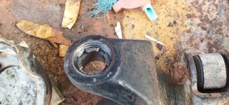

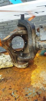

Estoy restaurando un Jabato y al desmontar las rotulas delanteras para sacar las manguetas y poner o bien rotulas o simplemente los guardapolvos ( segun estado de las rotulas) veo que la rotula de arriba tiene una tuerca dentro de la mangueta. Mi duda es si esa tuerca interna es solo para controlar las caidas de la rueda y no hay que sacarla junto con la rotula o si esta enroscada también en la rotula y hay que sacarla antes de la rotula.
Os pongo una fotos a ver si me sacais de la duda.
he visto en un manual fotos y demas, pero no son muy claras y no me aclaro con el tema. Tambien tengo miedo martillear para sacar la mangueta y estropear la rotula (si esta bien)
