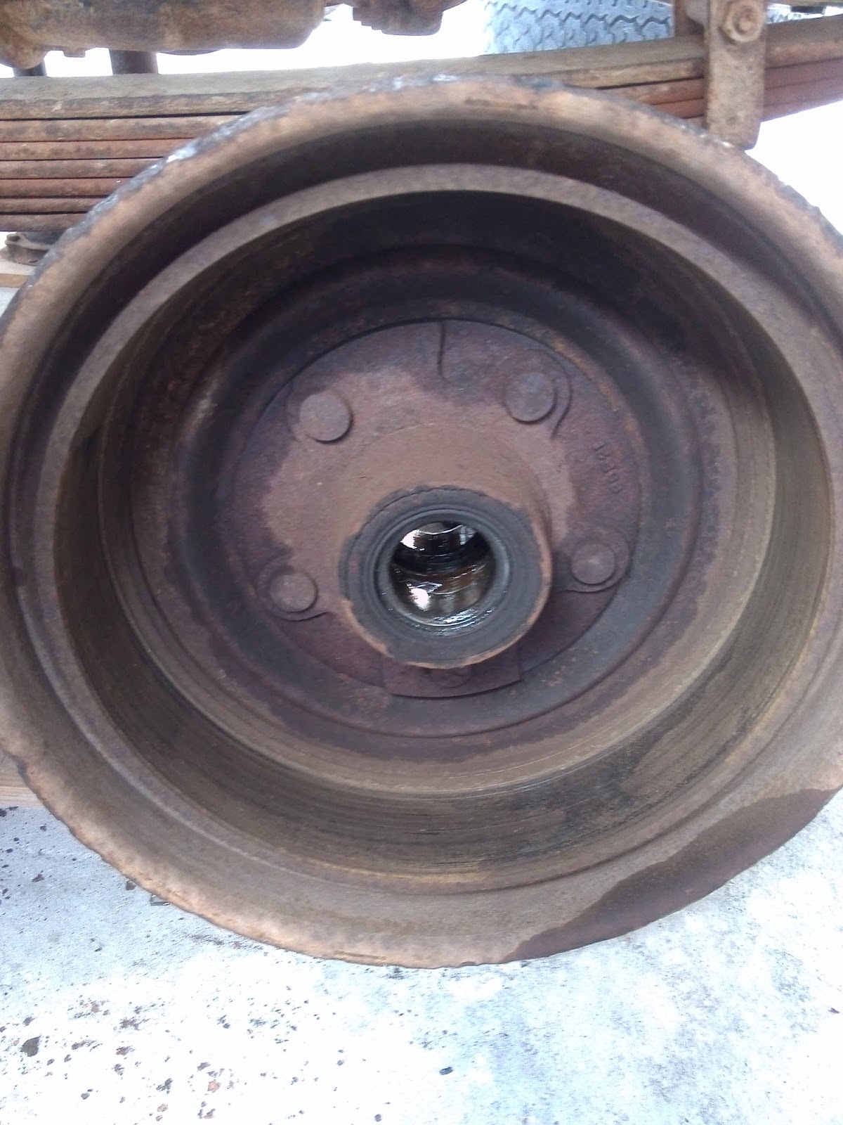

Ola, estou com um problema. Nao consigo retira tambores frontais, os de traz consigo com muita facilidade mas os da frente nao.
Ja tentei fazer saca para os poder retirar mas em vao. o tambor nao sai.
Supostamente deveriam de sair como os de traz...

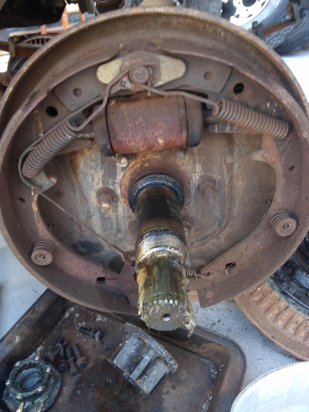

Tens de retirar essas porcas e sai o cubo também.
Se não estiver enganado é assim.
O tamanho da chave é uma 52

São duas porcas e tem uma peca no meio que serve de freio tens de retirar tudo

Estamos sempre à aprender, estava convencido que apenas bastava retirar pneus como se faz atraz. Já confirmei e é a 52.

O tambor sai sem ter que tirar o cubo. Deves é ter já bastante calo. Desafina as cintas um bom bocado.

como diz o alex o tambor sai sem retirar o cubo ... desafinar as cintas e porrada nele ;)

RESOLVIDO, a pancada nao consegui e tinha algum receio de empenar o tambor.
Fiz como o CORSAIR 860, retirei as porcas e como nao tinha chave foi com um ponteiro e consegui retirar os tambores. Agora vou levar a uma prenca para desacopolar para no futuro nao ter esta chatice.
