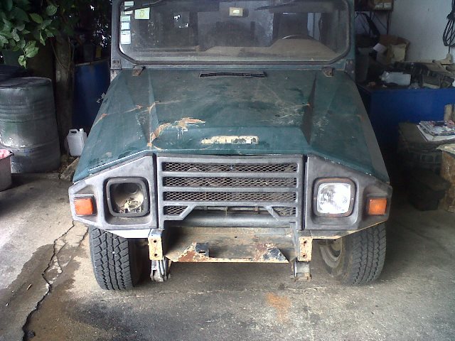

Pois é...aqui há uns tempos descubri no Facebook uma foto de um UMM turismo de matricula CH e não era o meu!!! Após uns meses e mesmo sem ter terminado o restauro de outro Turismo igual!!Este:
Não resisti e ontem fui busca-lo…!!Está 100% original, muito mal tratado como podem ver,mas anda, trava, está completo, 2 donos registados,146.000 reais.

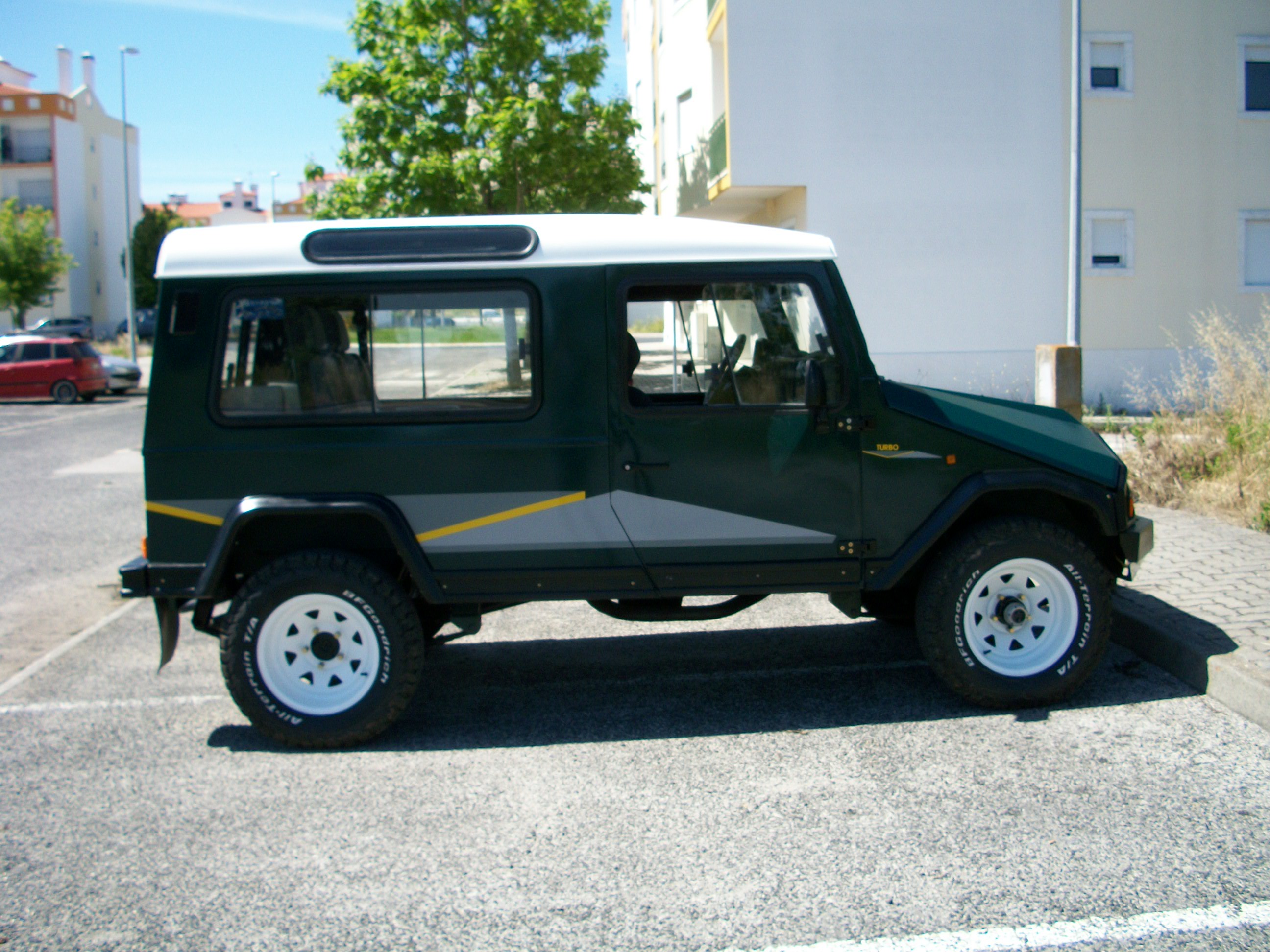

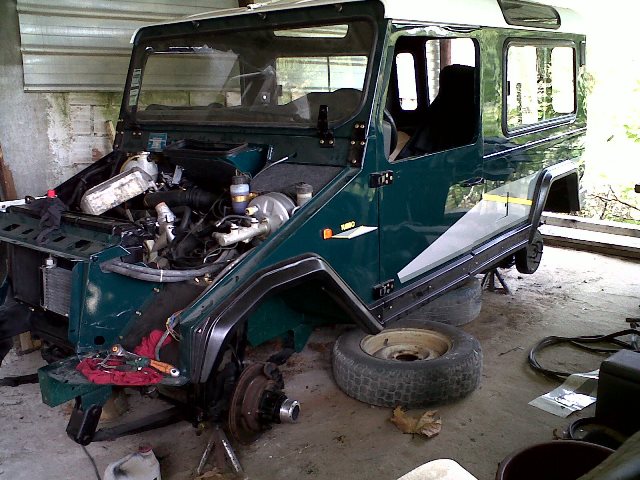

Agora vou começar pela mecânica e depois desmonto para a fase da pintura!! O objectivo é ficar assim!
mais um que vai sair NOVO

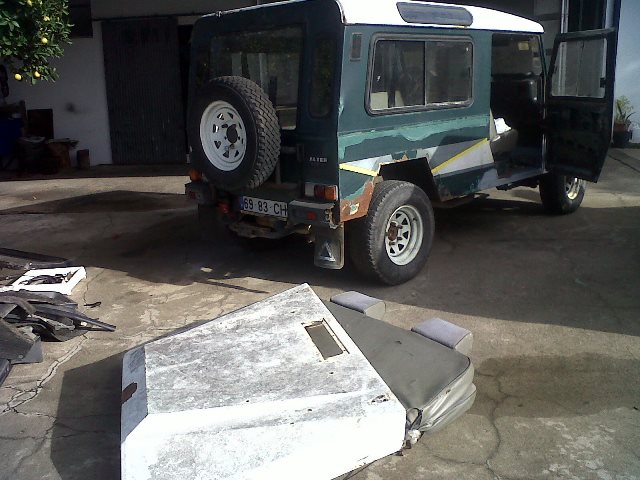

Era este mm!! Já está a ser mexido, quando o BV sair pronto este já tem a mecânica feita, entra logo no estaleiro!!O Código da côr até é o mesmo!!
Logo que chegue ao Vale tiro uma foto com o CH!!

Progressos:
Revisão de mecânica feita, chapa em trabalho, já está afinadinho, óleos novos, valvolinas, trava impecável, trabalha certinho e puxa bem, sem folgas, nem barulhos...

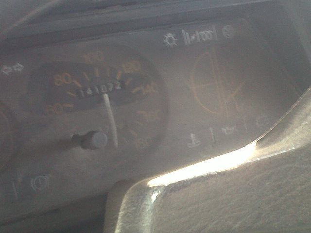

Os poucos quilómetros reais…
Brevemente começar a desmontar o resto!!Mas antes ainda vai reparar as molas, pois estão viradas e tem lâminas partidas...

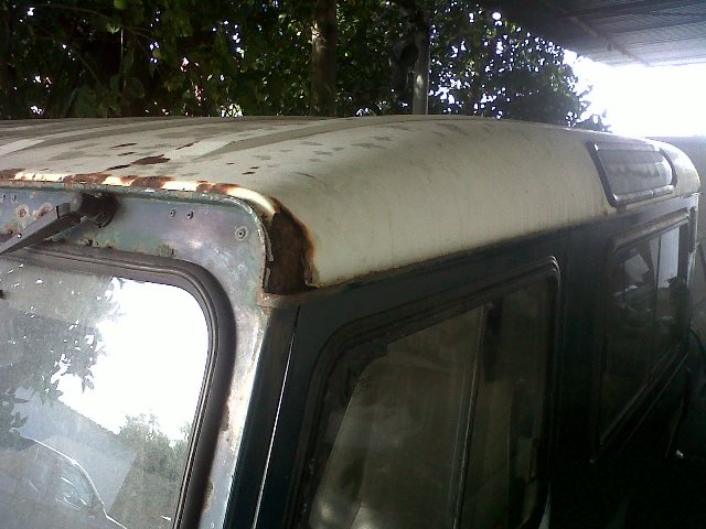

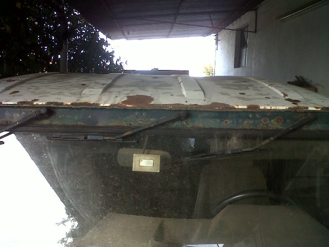

Os podres da capota!!

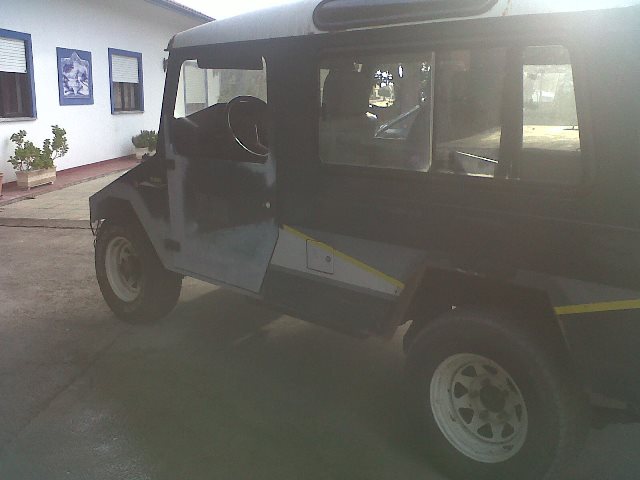

Avanços:
Pronto de mecânica, levou td e mais alguma coisa...agora já trava a sério, as molas já não estão partidas, está 1 brinco sem uma única folga, puxa lindamente...está 100% operacional!!
A chapa tb vai bastante avançada!!

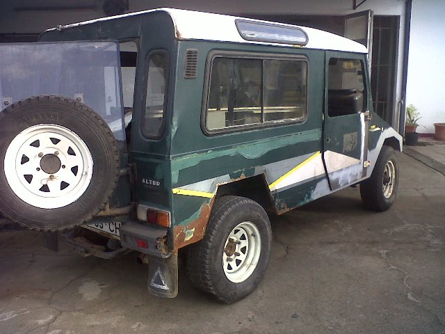

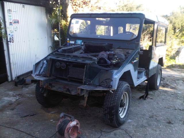

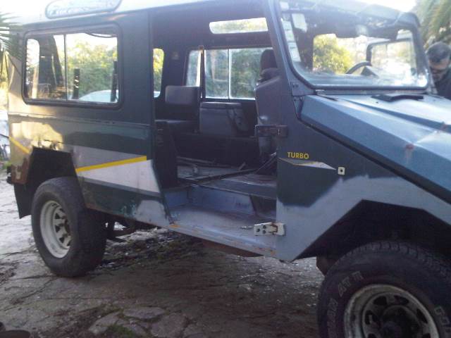

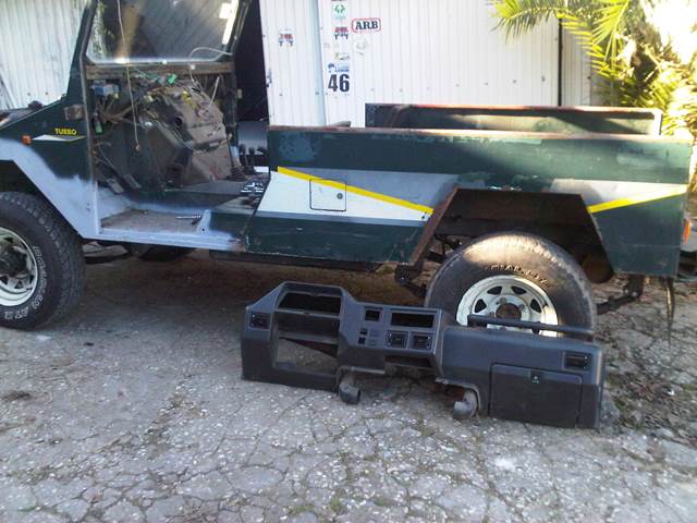

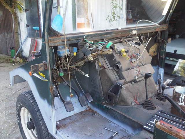

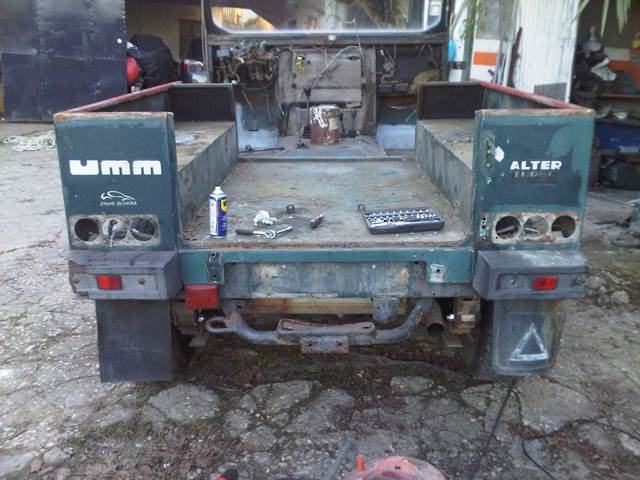

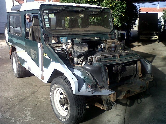

Hoje comecei a desmontar!!

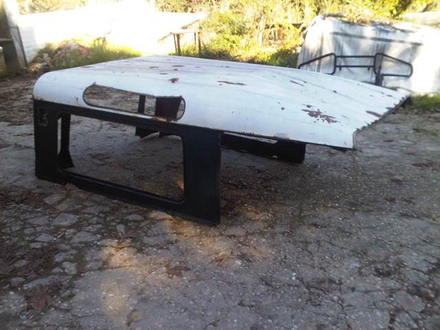

A capota tinha o tecto todo podre, até dobrou a sair,aproveita-se as laterais e os vidros!! O aro do vidro da frente todo podre!!!

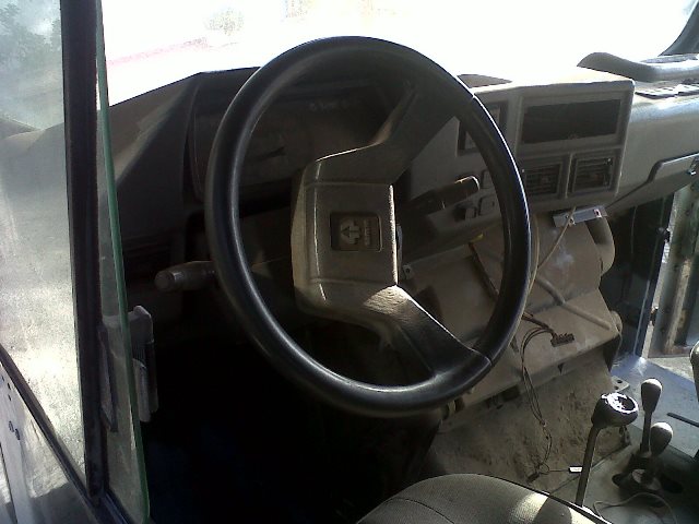

O famoso tablier de 1993 sem uma beliscadura!!

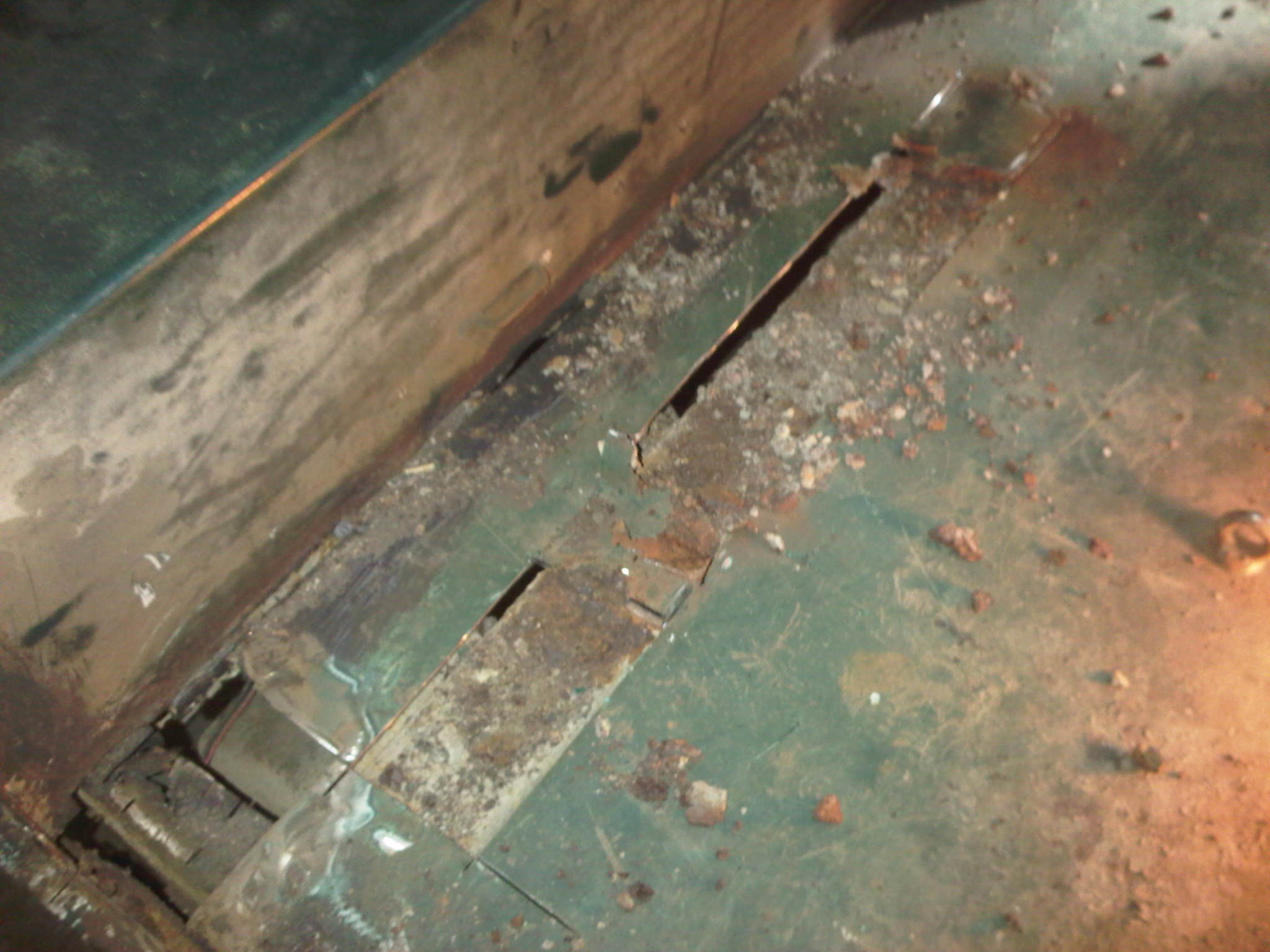

Tirar podres!!
Ao fim do dia já ficou assim:

Este é daqueles que engana...mau aspecto, muita ferrugem mas um coração novo!!! apenas 141.000 klms, sou o 2 dono de registo!! Puxa e anda mesmo bem!! Quem dera a muitos Umm,s turbos que ai andam a brilhar estar com a súde mecânica deste!!
Em breve já fica excepcional!!!

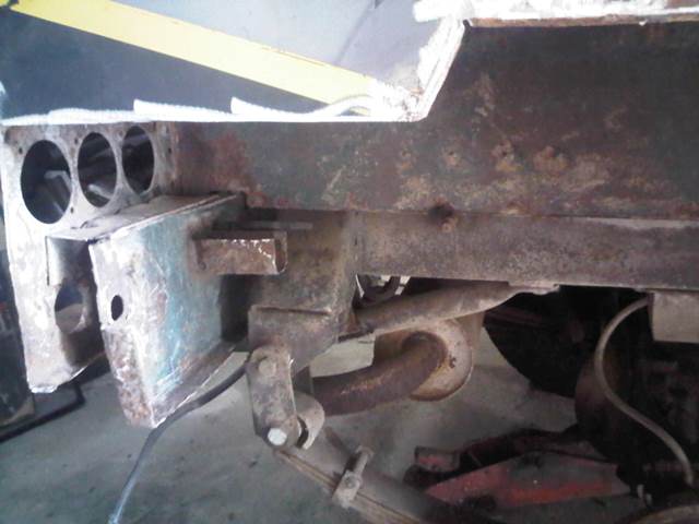

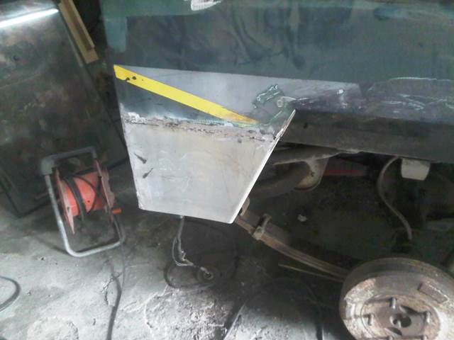

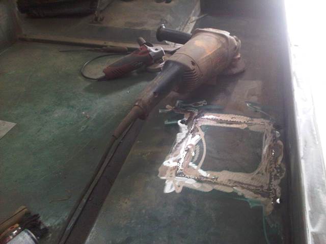

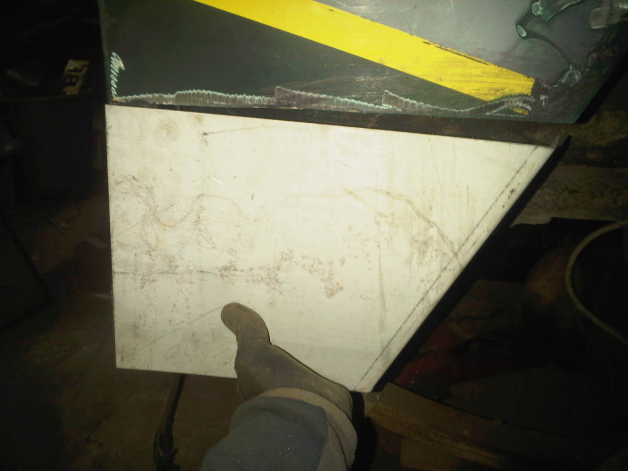

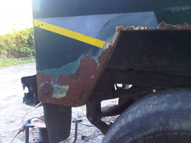

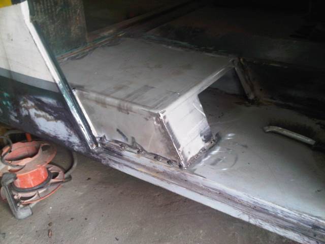

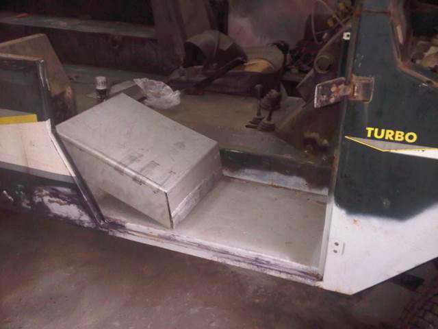

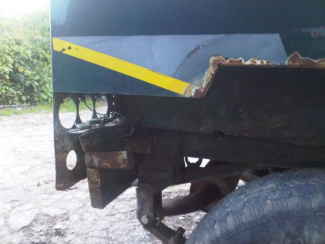

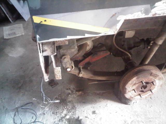

Sai ferrugem entra chapa nova!!

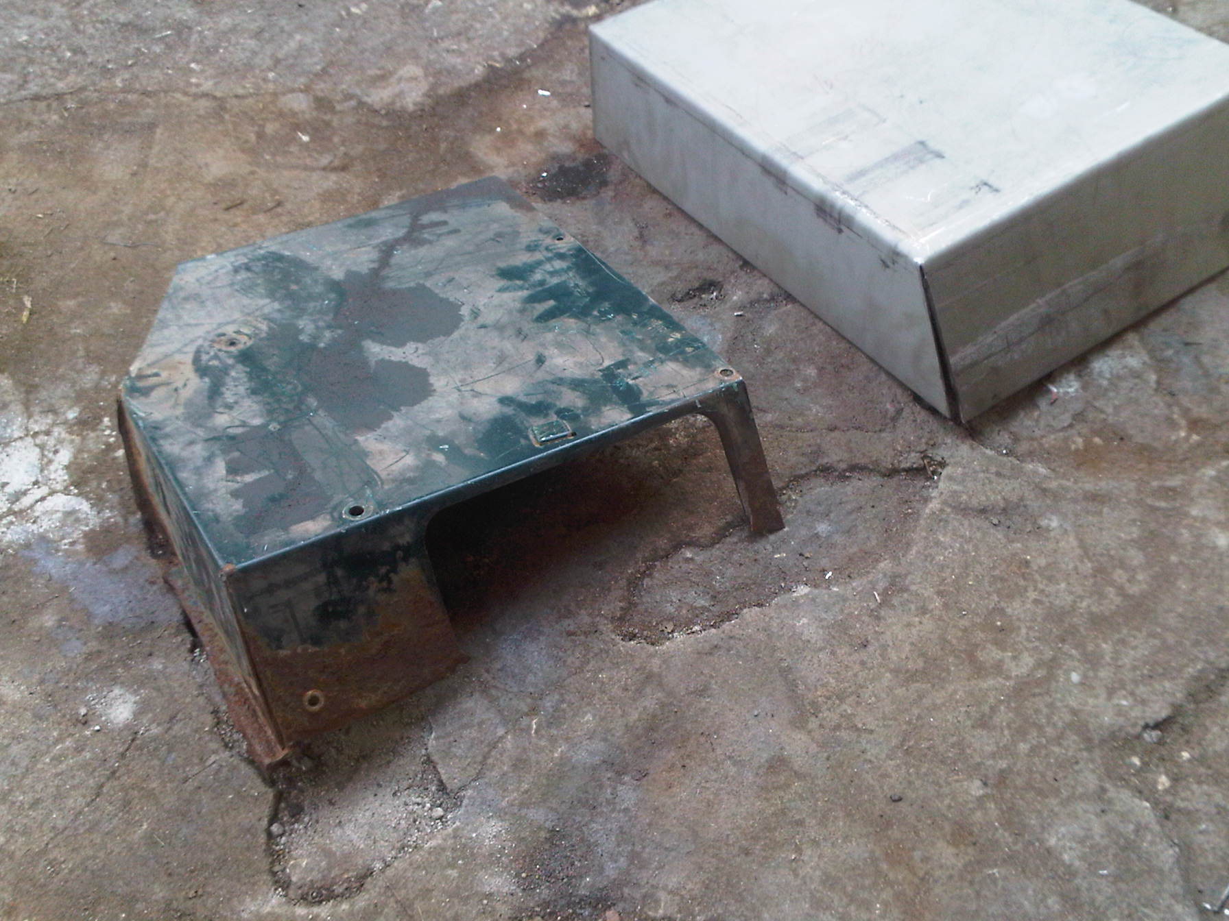

A caixa velha e a nova!!
A testar:
Já no sitio certo:
Mais uns cortes e continua a nascer ferrugem!!
Este fim de semana vai avançar bem!!

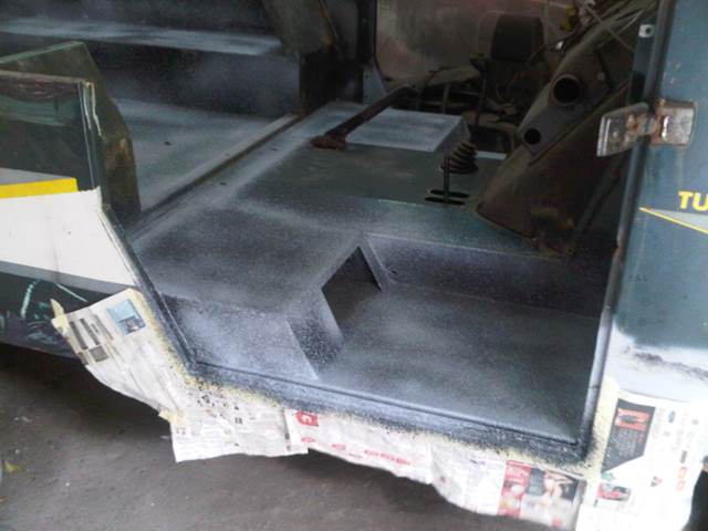

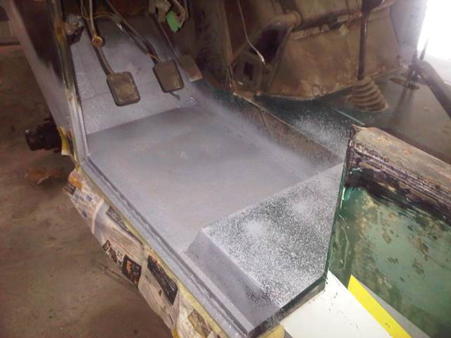

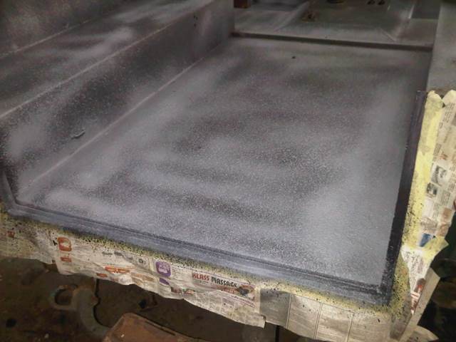

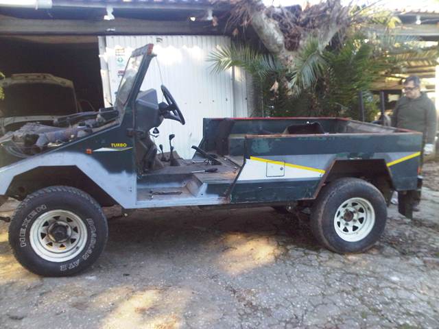

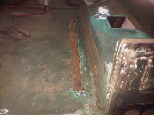

Ora mais uns avanços:

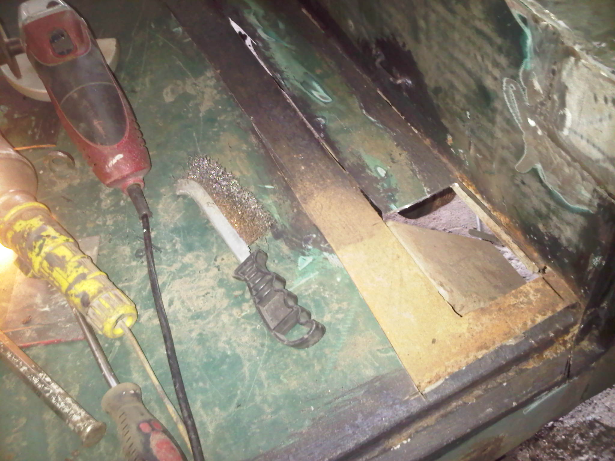

Portas restauradas e reforçadas, gravitex aplicado nas caves de roda e chão...
O chão novo!
Agora é começar a preparar a pintura!
