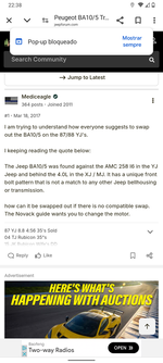

Ando a investigar que motores sem ser os nossos indenor encaixam direto nas nossas caixas de velocidades.
Alguém já andou a ver o mesmo?
Já tenho aqui alguns resultados para partilhar para a caixa de 5, BA10/5
Se alguém tiver para as ZF, UGO, Ba10/4 etc que diga
Usando a cloche jeep, podemos montar os 4.0 gasolina e os 2.1td renault.
Tambem acho interessante encontrar esta traseira da caixa do jeep para não usar tirantes e ter a alavanca direto ao interior

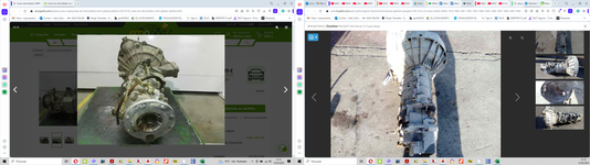

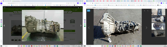

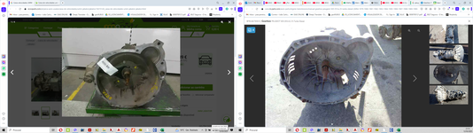

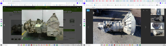

Aproveito para deixar esta imagem aqui. À esquerda uma caixa UMM e à direita uma caixa peugeot 505. Sempre ouvi dizer que eram distintas, o que é verdade. Mas aparentam ter muitas partes em comum, não sei se internamente existem diferenças.
