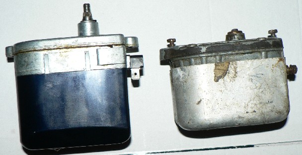

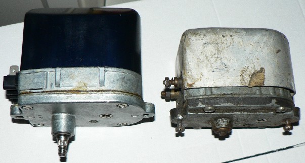

Hoje trouxe da UMM um motor limpa vidros para o Cournil que, apesar de ter reparado que era mais profundo que o original e ter uns contactos eléctricos diferentes, com a pouca iluminação não reparei que o encaixe do parafuso nas hastes móveis também era diferente e o próprio apoio do parafuso era muito maior.
Nunca tinha visto este modelo e ainda não verifiquei se cabe no sitio correcto.
Coloco-o ao lado do meu original (que também já verifiquei ser um 3º modelo em relação aos outros 2 que tenho...!!!!)
A referência é a genérica do manual de peças para o motor limpa-vidros, do Cournil ao Alter....
Alguém conhece isto?
Como se fazem as ligações eléctricas?

Esse motor não é de Cournil... é dos primeiros Alter... os encaixes nas astes são diferentes e as dimensões tb são diferentes.
Tb estive para o trazer mas depois lá me chamaram a atenção.

pois, já reparei, mas como traz o adaptador para esse encaixe talvez desenrasque um dia, ou ainda talvez sirva para alguém...
De qq modo fica referenciado!

Confirmo que esse motor é do ALTER I.
Essa informação foi-me dada lá na UMM pelo Sr. Silvino.
Abraços

Boa noite, este motor não dá para aplicar no Cournil, até a furação é um pouco maior.
Eu fiquei com alguns depois de ir à UMM, aproveitei um para reparar o original que está montado no Cournil.
Bem jeito me deu!

E que peças foram usadas? Tenho 2 com o parafuso de encaixe partido, ainda hei-de ver se dá para reconstruir...

Olá Ravediver, aproveitei a mola que aperta as escovas e a peça que liga o motor às astes.
Não sei se é possível recuperar o parafuso do veio principal, só mesmo desmontando tudo, o que também não é difícil.
