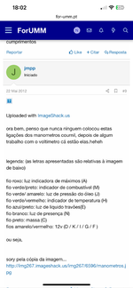

Estou a fazer a ligação dos fios aos manómetros do meu cournil, mas já vi que os antigos donos tinhas uma carrada de “artimanhas” ligadas, e que nalguns fios partidos, faziam simplesmente outra puxada, deixando uma confusão de fios.
Após andar a explorar aqui no fórum, existem diversos tópicos bastante esclarecedores, com fotos, no entanto como são antigos, já não estão disponíveis as fotos (os esquemas sim). Necessitava de uma foto da parte traseira dos dois manómetros, para tirar algumas dúvidas em relação aos fios, ou então a foto desta publicação com o alfabeto_Obrigado

Muito boa tarde. Assim que conseguir tiro foto da ligação dos meus (fui eu que fiz esse post das ligações😁)

Infelizmente, em desmontar, não consigo acesso visual às ligações.😔
5.973
Se tens o jipe todo montado o mais fácil é começares pelas luzes, são as mais óbvias de medir de onde vêm e fazê las ligar quando quiseres.
