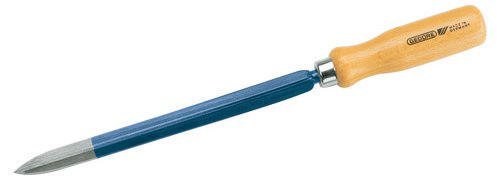

Olha Hugo, tira o alternador e o motor de arranque e lava os á parte.
Tapa o coletor de escape e podes lavar o motor á vontade, mas antes aconselhava te primeiro a tirar a maior parte da gordura e terra com uma espátula ou raspador
