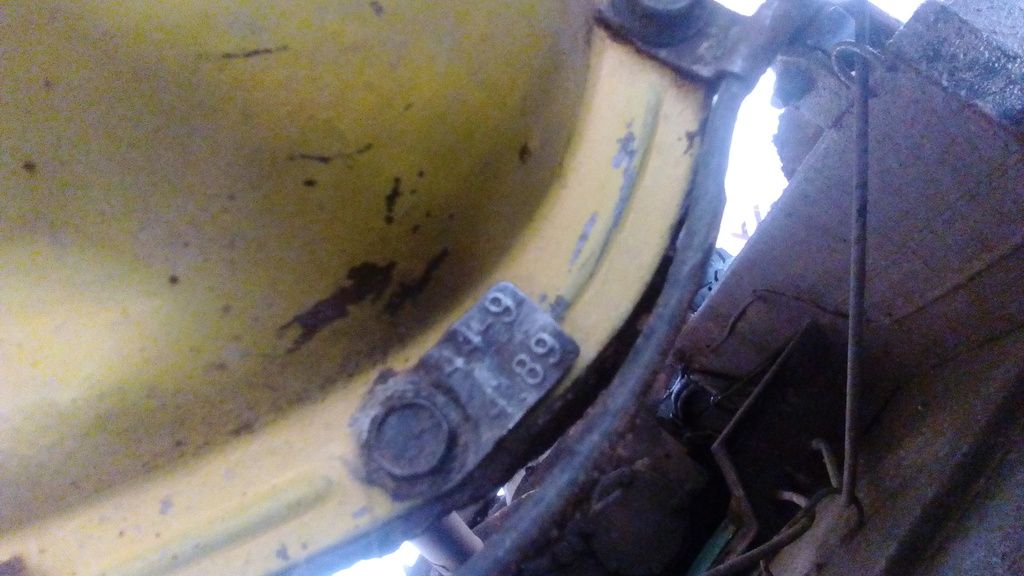

Na chapa do diferencial de tras, esta inscrito 44.9 e 4.89...será que tenho uns diferenciais de um turbo dai ele morrer tanto nas subidas?

Se diz 4.89 ou 44/9 à partida terás eixos com relações turbo. Se quiseres trocar por 43/8 dos atmosféricos avisa que eu tenho desses!

É uma das hipóteses... Pois o meu motor é atmosferico e noto pouca força em subidas. E perde muita velocidade
