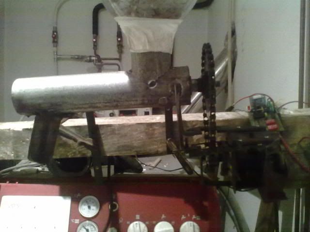

o meu projecto é sobre o aquecimento de casa, pois até ao ano passado era a gasoleo, mas visto que este esta a um preço muito alto ao qual muitas familias nao conseguem aceder, depois de umas pesquisas na net fiquei a saber que dava para aplicar outros tipos de queimadores como os de gas ou os de pellets.
essa ideia agradou-me mas depois de consultar o vendedor fiquei outra vez desmoralizado pois o preço do queimador de pellets passava dos 2500 euros e é aqui que a minha maluqueira entra.
e se eu fizesse um queimador (ao pessoal que trabalha neste ramo desculpem se eu tiver a estragar o negoçio eu so estou a colocar isto para partilhar ideias, nao percebo nada disto mas sou muito curioso) entao ao fim de muitas horas a pesquisar porque nunca vi um ao vivo a trabalhar saiu- me este prototico de queimador
http://s188.photobucket.com/albums/z252/hugoumm/?action=view&current=03032012007.mp4

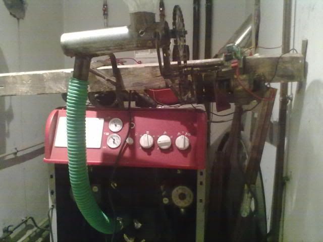

depois de mais umas horas perdidas ficou assim ja ligado a caldeira

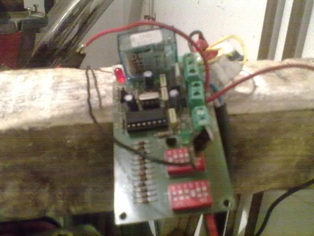

isto nao tem muito para detalhar, ou seja foi feito com material que tinha em casa, um motor com redutor que acho que era de uma batedeira, um semfin que fui eu que fiz, mais uns tubos umas soldas e tive de comprar uma placa electronica para controlar tempo de trabalho e de pausa.

como esta e ainda muito provisorio consegui por as aguas sanitarias a 60 graus e o aquecimento para 4 devisoes tambem a 60 graus.
com a placa electronica regulo o tempo de trabalho que esta nos 15 segundos e o tempo de pausa é de 2 minutos.

Para um controlo mais eficaz porque não trocar essa carta temporizadora por uma que monitorize as temperatura da agua e da caldeira para comandar o motor do sem fim.
Com um arduino, dois ou tres sensores de temperatura um para o deposito das pellets e um relé para o motor e o resto é programação.
