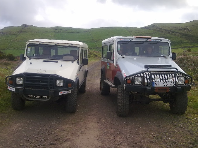

Ao longo da minha existência cá no forum tenho ouvido queixas da prestação da grelha frontal, ou por empenar em cima ou por quebrar.
Com tantos habilidosos que cá existem e tendo em consideração os trabalhos do amigo Tomix, eu pergunto : porque será que ninguém ainda teve a ideia de fazer a grelha em ferro quando é tão fácil de a clonar
a 100% ?
Existe ferro de identicas medidas no mercado !
Uma sugestão que aqui fica para apreciação !!! Isto tudo porque eu estou a precisar de uma mas é daquelas sem a barra de baixo por causa do guincho.

Olá, sempre podes emcher a mesma com fibra de vidro que dá sempre uma maior resistencia. Penso que o facto de empenar é que o pessoal como não tem muito por onde escolher, (eu tambem já fiz) senta-se em cima da grelha para fazer as reparações e já se sabe o que acontece.

A minha grelha é de ABS, tinha o sorriso permanente, mas eu tirei-lhe a alegria, reforcei-a com fibra de vidro e nunca mais voltou a haver sorrisos

é pegar nela e encher com espuma de poleuretano cortar o excesso e fechar com fibra.. nuca mais ha espiga
