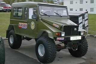

Bernardo! Das arco às molas, metes pneus maiores e chega bem.
Se tens jantes de 16", viras o offset à janta em vez de utilizares alargadores e ficas servido.
Depois tens que jogar com os limitadores da suspensão e da direcção.
O UMM sempre teve pouca brecagem, não é agora que vai ficar com mais.
(UMM com pneus 35" e com molas por baixo dos eixos)
