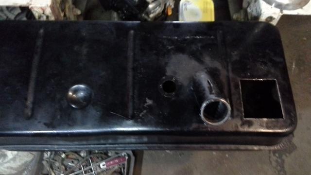

Depois de analisar bem o tipo de depósito, pois nem todos tem o tubo de pesca no mesmo sítio e desde já agradeço as dicas do meu grande Amigo e Companheiro de Armas Zé Pedro Leal foi vestir roupa de trabalho e começar a empreitada:

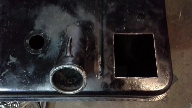

Local identificado e rebarbadora na mão e abrir um buraco de 10x10cm
16.845
Depois de descoberto o tubo e a maldita rede que foi logo fora, á que tapar o buraco:

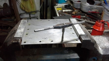

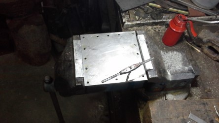

Duas chapas em aço inox co 12x12cm e toca a trabalhar
Abrir roscas na chapa do fundo:

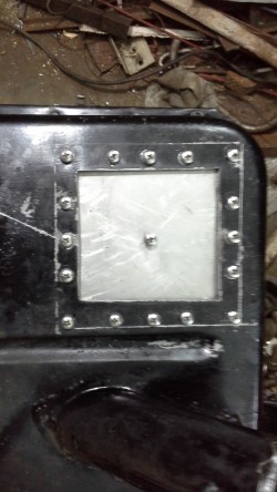

Ensaiar a chapa interior com os parafusos:

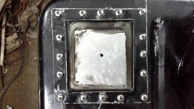

Aplicar cola veda na chapa interior e apertar os parafusos para a fixar no local correto:
16.845

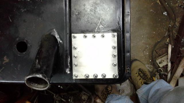

Depois de deixar marinar um pouco retirar os parafusos para colocar a chapa de cima:
Chapa colocada com os parafusos no sítio e apertados:

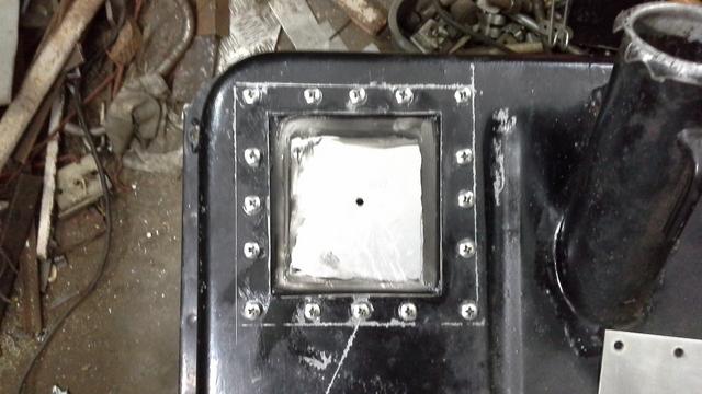

Depósito reparado e pronto a ser colocado novamente no sítio dele, e venham mais...!!!

Boas, não era suficiente uma chapa? Eu estou a pensar em fazer uma limpeza ao meu, mas estava a pensar em colocar uma chapa aparafusada e com cola e veda. O porquê das duas chapas? Obrigado

Eu fiz o mesmo ao meu deposito,mas fiz uma junta de borracha e um fio de silicone. Para apertar a chapa foi com rebites. Fiz o teste se tem fuga virando o deposito ao contrario e tudo ok.

Bom trabalho Eduardo. Contudo tens a certeza que esse cola e veda resiste ao gasóleo? Tenho entendido que para esse tipo de tarefas tem que ser um específico. Não tens nenhuma junta de borracha entre a tampa e o depósito?

Realmente não tinha pensado nisso, mas estava a pensar em aparafusar directamente à chapa do depósito. Sempre a aprender. Quando fizer no meu, corto logo duas chapas. Mais vale estar prevenido. Bom trabalho.
Como disse em cima o Zé Pedro Leal indicou me que era assim que fazia e tenho que acreditar nele e que vai resultar.
Não coloquei borracha entre as chapas porque achei que o cola veda é o suficiente.
Vou acreditar que resulta senão vai sair mais trabalho...!!!

amigo Eduardo qual o motivo de ter aberto o buraco no deposito do lado contrario ao do tubo de pesca ?
abraço
16.845
Tiago pelo que me apercebi existem três tipos de depósitos, os primeiros com a mama onde o tubo de pesca fica por cima da porca existente na mama, outro sem mama que o tubo de pesca fica no meio do depósito junto á porca aí existente.
O caso do meu a porca fica na lateral traseira onde se encontra o tubo de pesca.
