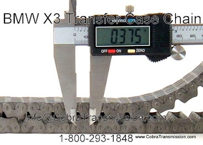

Num sitio qualquer aqui do forum o Mariuum falou numa supressa das caixas xdrive da BMW.
Andei armado em Inspector gadget como me chamou o Patrick e achei isto:
BMW X3, Chain, Single Speed Case w/ TOD (ATC 400) (03-Up) (1.25"Wide) 40 Links (Rocker Pin)
esta corrente custa $120.
a do X5 usa dois modelos e custa $124.
tem ainda a do 325i 4x4
4wd (All Rounded Link Backs) (to 1988) (1.75"Wide) 34 Links (Rocker Pin) que custa $163
Aquelas medidas estão em polegadas, resta agora a uma alma caridosa medir uma das nossas.

nenhumas delas da para os nossos UMM umas vez que as nossas só tem 30 e 34 elos

mas se as medidas for as mesmas, nao da para reduzir aos elos?

O Bruno afinal faz mesmo "jus" ao nome de inspector gadjet!
Só falta confirmar a largura e o passo das correntes BMW, se isso for exactamente igual ás correntes dos nossos UMMs temos aí uma boa forma de contornar o problema da dificuldade em arranjar as ditas correntes!
A questão de comprimento das correntes não é grave desde que as correntes novas (BMW) tenham mais elos do que as nossas correntes, uma vez que retirar elos de correntes não é nada complicado!

1,249 polegadas = 31,72 milimetros
0.375 polegadas = 9.52 milimetros
logo vou tirar umas medidas.. mas convinha tirar a uma corrente sem folga

Grave era se a corrente da BMW fosse mais pequena, agora assim qualquer dia ainda fazemos outra com os elos de sobra.
Essa medida na segunda foto mesmo com folga não é afectada, ora repara melhor
UMM - 33mm
UMM - se não me enganei no sitio tem 14mm(ja vi que medi mal)

andei a brincar com a minha corrente das baixas que tinha numa caixa velha e vou tirar-lhe 4 elos depois posto aqui os resultados.
nesta imagem explica melhor como medir
neste site http://www.drivetrain.com/parts_cat...lacements_and_parts/transfer_case_chains.htmlhttp://www.drivetrain.com/parts_cat...lacements_and_parts/transfer_case_chains.html não tem nenhuma corrente que seja compativel com as nossas maquinas(em elos) mas tirem as medidas em coniçoes(não tenho paquimetro digital) e perguntem quanto fica uma á medida.

estive a averiguar e as correntes disponiveis nese site com medidas mais promimas tem menos 2mm, mas penso que isso não será problema.
as nossas correntes são rocker joint
portanto o que falta agora saber e o valor de furo a furo..esse terá que ser mesmo igual..alguem que o meça com precisão.

LTmaverick não terás ai para casa papel milímetrico?
põem as peças em cima desse papel e com a maquina fotográfica no modo macro tira uma foto mesmo por cima as peças, o mais perto das mesmas.

viva bruno, não tenho, a primeira medida ou seja a largura anda por volta dos 33mm a segunda é que medi mal pois não sabia que era de furo a furo mas amanha ja posto aqui a medida.

verifica a largura dos carretos também sff.

AM GENERAL H3 HUMMER 2007-06 27 spline input, 32 rear slip circular front output yoke, 2-speed, AWD, (NR4), order encoder motor UMM4493 if required
Èpa, até o raios da HUMMER usam motor umm.

consegues arranjar mais info sobre essa corrente dos Hummer? essa largura e mesmo quase quase a dos nossos UMM

O que eu queria mesmo era a medida da largura nos nossos carretos.
E se algum se dispor a me entregar pelo menos dois elos completos para uma medição precisa, elos esses que serão devolvidos.

tenho aqui uma corrente aberta que ta posso dar se quiseres
