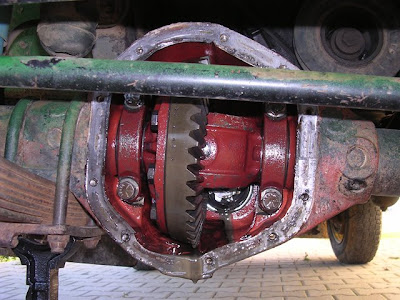

Descobri esta imagem, muito animadora ao principio, olhando para ela ficamos a saber que o nosso diferencial diz o modelo no canto inferior direito.
Agora fui ver ao meu jipe e a frente diz 031 e atras 045.
Os meus diferenciais ja foram mais do que comparados via foto com os do amigo Joao (VERDERADIOS) e sao tambem brasileiros como os dele.
Entao desmente-se o dana 44 a frente e atas? as tampas sao iguais o que muda sao os numeros.

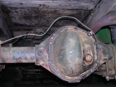

e este malta?
A frente 031
atras 045.
5.931
