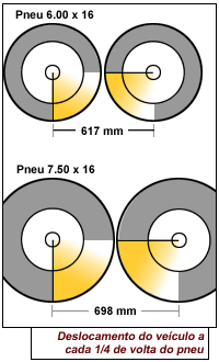

Atualmente, são poucos os jipes que rodam com os pneus originais e a maioria dos 'jipeiros' opta por usar pneus maiores. No caso do Jeep por exemplo, quase não se vê os pneus originais, o militar 6.00 x 16. A grande maioria usa pneus com tamanho 7.50 x 16. O que acontece é que se altera a relação de transmissão desde o cardã até o solo. A relação diferencial não mudou mas mesmo assim a relação total ficou mais longa. Isto se deve ao fato de que o perímetro do pneu ser maior. Trocando em miúdos, com a mesma quantidade de voltas do cardã, o Jeep andou um espaço maior. No caso dos pneus 7.50 x 16, a diferença só é sensível logo após a troca dos pneus pois logo se acostuma com o novo desempenho do Jeep, que caiu devido à necessidade de maior torque. Quanto maior o pneu, maior será a queda. Com certeza, com um pneu 35x12,5 esta queda vai se tornar preocupante. O Jeep simplesmente não tem mais força para arrancar em terreno acidentado, sendo necessário o uso da reduzida. E está aí a solução: é preciso reduzir mais a relação coroa - pinhão para conseguir reduzir a relação de transmissão final. Quem usa a relação 44:9 pode experimentar a relação 43:8 ou 53:9.
Existe ainda outra possibilidade em que a mudança da relação é necessária: substituição do motor. É comum a troca de motores originais por modelos mais potentes e neste casos, quando o novo conjunto motor / caixa fica muito reduzido é indicada a mudança na relação do diferencial. Vale lembrar também, que estas duas modificações - motor mais potente e pneus maiores -, muito comum quando o assunto é adaptações, pode não comprometer a relação final do carro já que o novo motor deixa o carro mais reduzido mas o pneu maior compensa a diferença deixando a relação próxima à original.

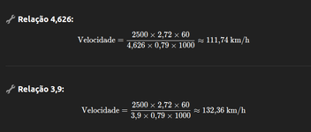

Vamos lá usar o ChatGPT, temos de ter em conta a caixa de velocidades (e provavelmente até a da caixa de transferências, vamos assumir que é 1:1), fazendo os cálculos só com a caixa de velocidades (5º a relação é 0.79 de uma BA10/5),
🧮 Fórmula ajustada com relação de 5ª (0.79):​
  • Circunferência = 2,72 m
  • RPM = 2500
  • Relação 5ª = 0.79
  • Relações diferenciais: 4.626 e 3.9
✅ Resultado atualizado:​
Relação finalVelocidade a 2500 RPM (5ª a 0.79)
4,626~112 km/h
3,9~132 km/h

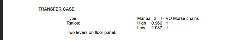

Continuado... recorrendo aos meus apontamentos, a caixa de transferencias não é 1:1
Logo vamos ter de atualizar os calclos:
⚙️ Relações agora envolvidas:​
  • Relação 5ª marcha: 0,79
  • Caixa de transferências (alta): 0,966

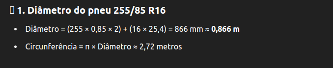

  • Relações de diferenciais: 4,626 e 3,9
  • Pneus: 255/85 R16 → circunferência ≈ 2,72 metros
  • RPM: 2500
📊 Tabela atualizada:​
Relação finalVelocidade a 2500 RPM (5ª a 0,79 + transf. 0,966)
4,626~116 km/h
3,9~137 km/h
