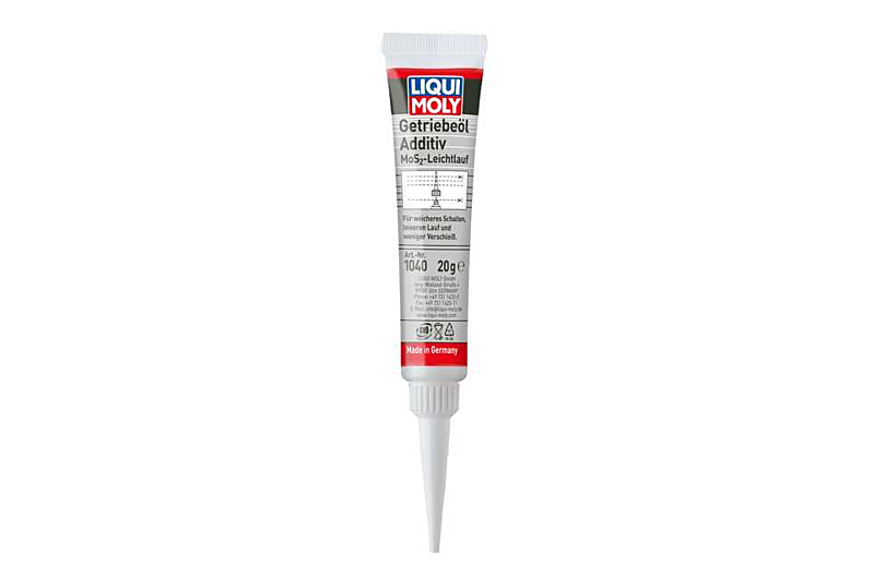

Usei à uns tempos num carro cá de casa este aditivo,junto com a troca do óleo da caixa, fazia uma "zoada" em quinta, depois disto ficou impecável. Pode nao resolver o que procuras,mas fica a partilha.
6.961
algum em especial?
O aditivo foi recomendado por um colega meu que trabalhava numa casa de peças auto, suponho que quase todos devem estar ao mesmo nível...
