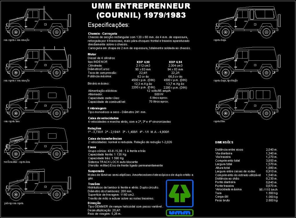

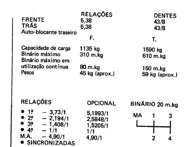

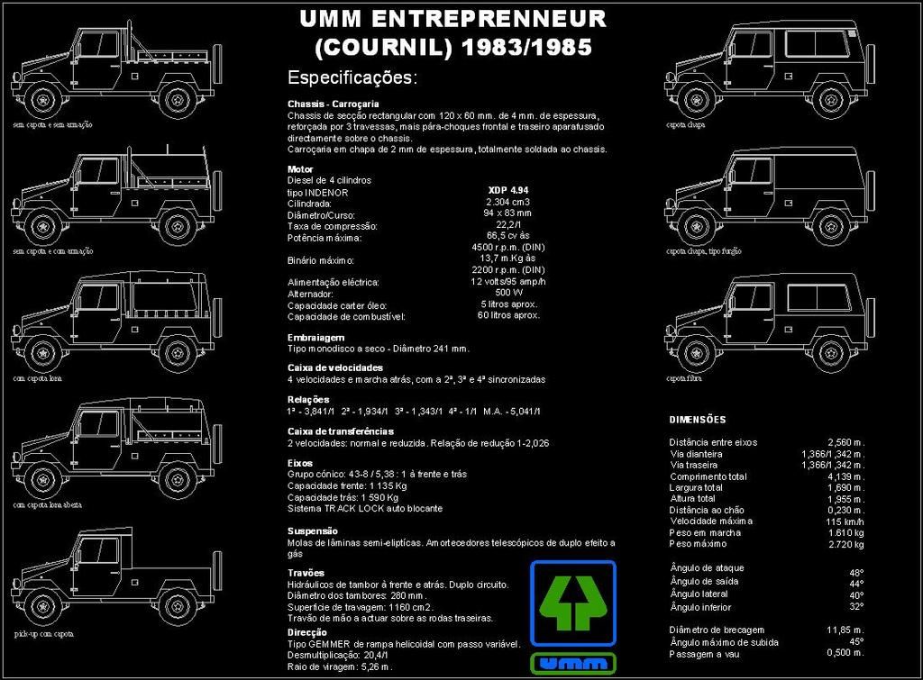

Ora bem estou aqui à procura no forum à mais de uma hora, e estou com dificuldade em encontrar a informação que pretendo.
Tenho um alter 1, com caixa de 4 ferro? M.a. ao lado da primeira, nunca sei se é a caixa UGO ou ZF, confundo sempre :(
Queria também saber qual a relação das mudanças nesta caixa de 4!
TEnho ideia que em tempos vi uma imagem em fundo preto com as descrições do umm, medidas e afins, mas não sei se mostrava lá as relações de caixa.
Será que alguém pode informar das relações?
Na pesquisa que fiz encontrei as relações mas da caixa de 5 velocidades.
Desde já agradeço a todos pela ajuda.

Muito agradecido pela ajuda.
