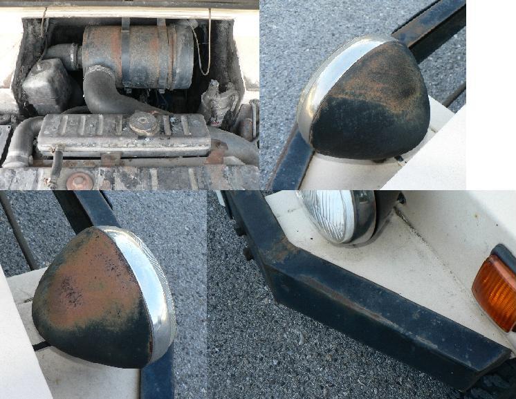

Como tive que mexer e tirar coisas do caminho para fazer o teste às velas (https://for-umm.pt/oldthreads/14456https://for-umm.pt/oldthreads/14456), aproveitei para fazer um pouco de bricolage anti-ferrugem, enquanto não tem condições para um tratamento de fundo.
A situação:
O material:
Começando pelos faróis, pára-choques frontal e filtro do ar:
O spray anti-óxido, acabamento mate-acetinado preto, dá um acabamento bonito, e assim como assim, só depois de lixar a maior parte da ferrugem...
E as folhas de publicidade servem muito bem para fazer as mascaras para pintar!

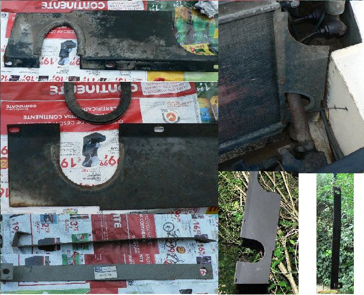

A chapa por cima da barra do volante e a barra que segura o radiador à grelha frontal ("novinha" em folha, directamente dos saldos da UMM, aproveitando-se uma boa parte do aparelho de origem), antes e depois já penduradas no arame a secar:

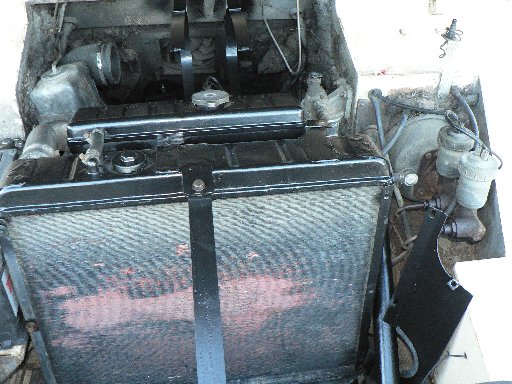

As molas que seguram o filtro do ar e o radiador:

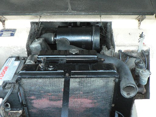

E o aspecto final, já com um ar mais limpinho, e tubo do ar lavado:

Podias também já que tens a mão na massa dar um toque no ninho do radiador com o spray.
Bela bateria hehe.
