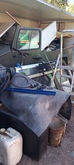

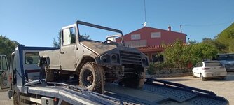

Ora vejamos, chegou a hora de vos falar um pouco do meu Barn Find ou em bom português “O Achado”.
No início do mês de agosto de 2024 o show_time falou-me em um UMM que está encostado a uns bons anos (10 anos) dentro de um contentor frigorífico e que esse era o tal UMM que procuro. A primeira coisa que me veio a cabeça “contentor frigorífico? Porque?”, afinal de contas tudo tem uma explicação.
Pelo que se sabe, o antigo dono pintou o jipe de verde tropa (na cor que eu gosto tanto) e recém pintado encostou no contentor frigorífico (era o sítio que tinham para poder guardar o jipe depois de ser pintado e não apanhar chuva) para o acabar de montar um dia. Muito tempo depois, esse dia chegou, num lugar e numas mãos diferentes.
Em questão é um Alter 2 de 92 atmosférico, que estava meio desmontado e com falta de muito material. Passados alguns meses a coisa foi se compondo e pouco a pouco está a parecer um UMM.
A ideia é muito simples, nada de restauros!!! porque o que realmente quero é acabar de montar e dar-lhe o devido uso que ele merece ou melhor dito usá-lo para que ele foi feito.
Bom acho que já falei muito, vejam as poucas fotos a continuação.
