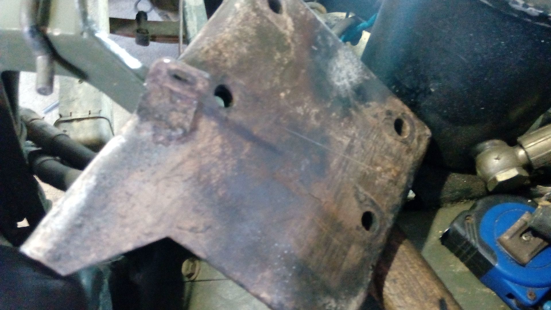

Boa noite Jorge , quando restaurei o meu , cortei o apoio velho rente à longarina, rebarbei tudo até ao aço da mesma e chanfrei e soldei as estaladelas, depois quinei umas chapas de 5 mm e soldei-as conforme a foto,
Nota que fiz uns furos com uma craniana de 30mm nas chapas para as soldar ao chassi no sitio onde depois apliquei o novo apoio , feito em chapa de 10mm para a caixa do Patrol Gr que montei.A chapa inferior tem a forma de "U" e encaixa de baixo para cima na longarina ficando também reforçada do lado da roda.Com isto já virei brincos para trás, já verguei a barra de direção , mas o apoio ainda é vivo .O problema dos apoios é que o próprio chassi sofre de fadiga e cede , propagando as fraturas pela longarina.Não reforçando a longarina , podem soldar os apoios as vezes que quiserem pois vai sempre ceder.É mais um caso de sub dimensionamento nos UMM.

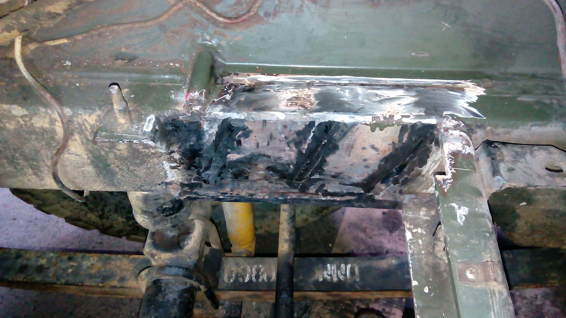

operação em curso
umas fotos para ajudar a entender o que está a ser feito
apoio retirado e longarina limpa para soldar fissuras
reforço da longarina, vai ser soldado a toda a volta e onde estão os furos.

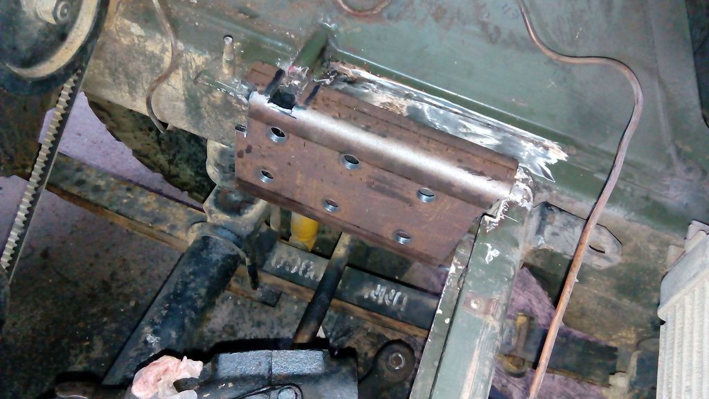

vai ficar assim
[/URL]

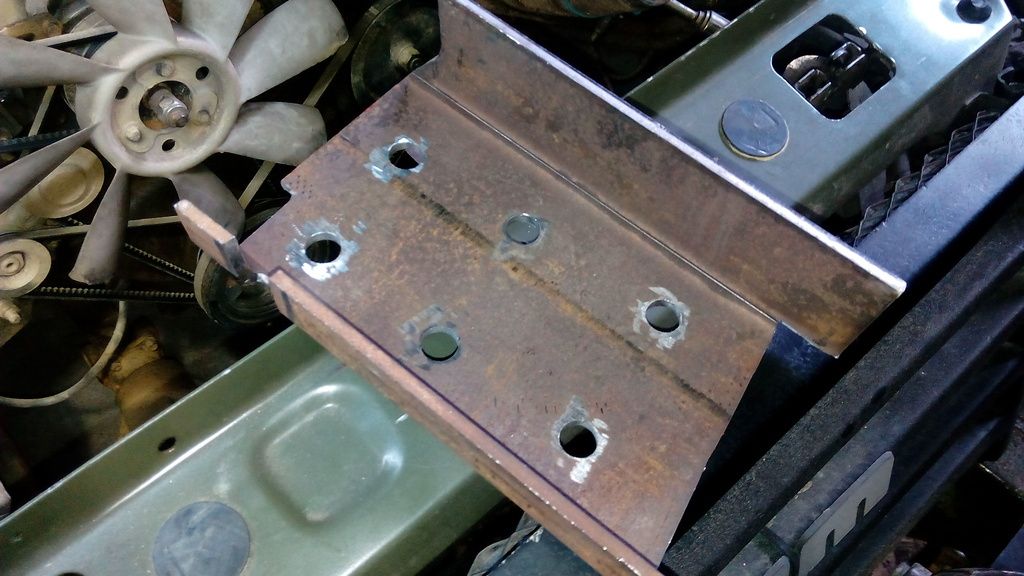

o apoio da caixa vai ser soldado na peça da foto anterior e os furos de aperto da caixa vão ser reforçados
[/URL]
