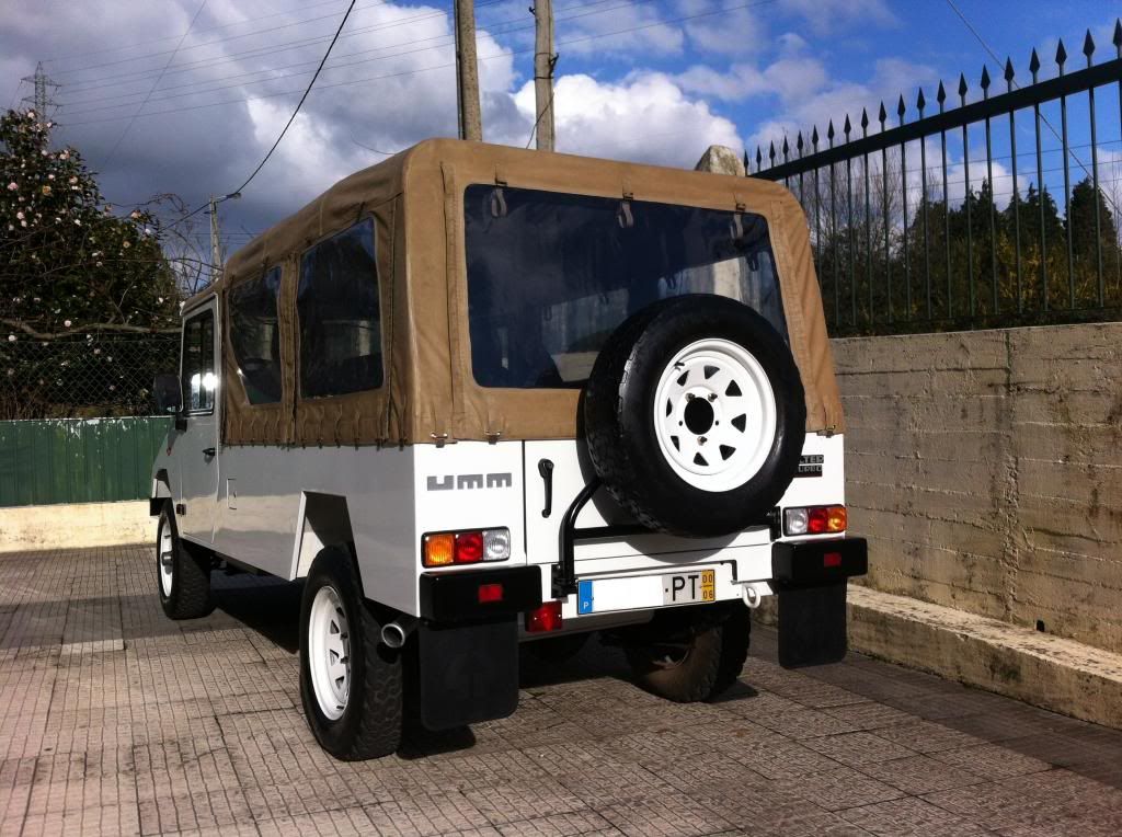

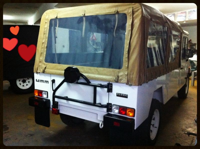

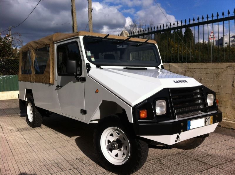

O Alter 2000 já tá pintadado e já começou a fase da montagem
As peças vindas da lacagem ,foram primeiro decapadas e depois lacadas , ficaram impecaveis.

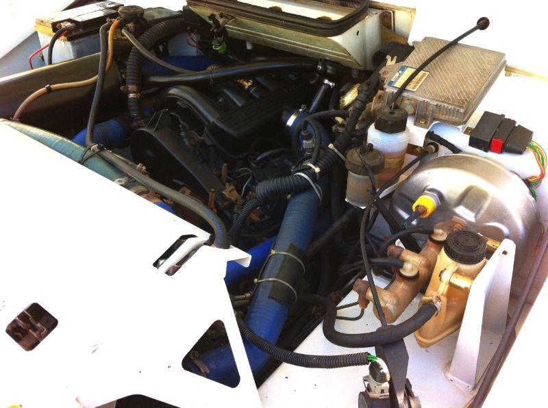

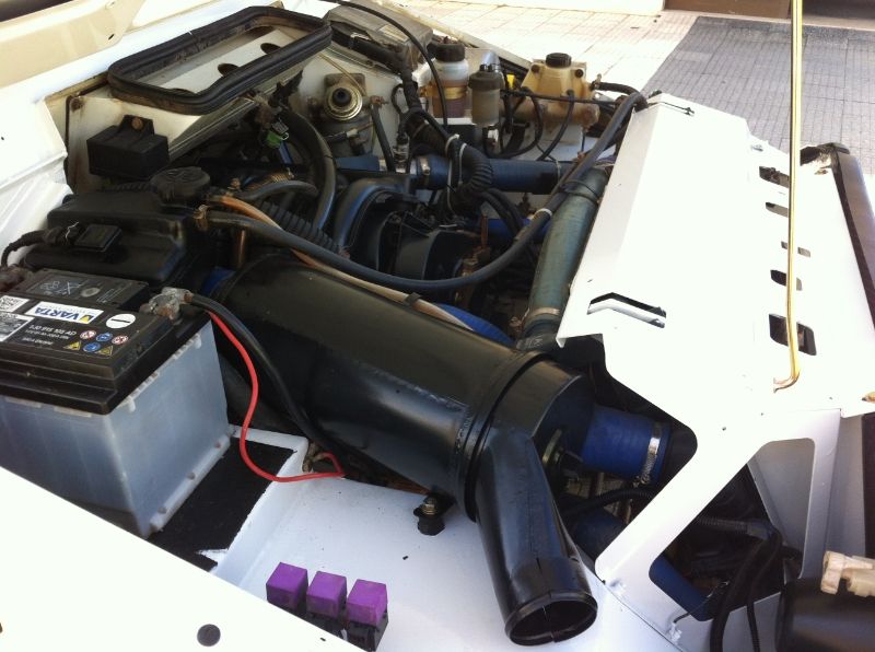

Estive hoje a ver este carro in loco, gostei muito do trabalho brilhantemente executado pelo Pedro.
Fiquei também a conhecer outros pormenores interessantes, não conhecia alguns pormenores de mecânica, tais como o radiador da água e do intercooler, sempre achei que eram os mesmos do Alter Turbo (88-94), mas nada a ver. Desta vez os técnicos da UMM fizeram melhor o trabalho de casa, deixaram o radiador da agua numa posição mais inclinada e com melhor ventilação. no entanto outros pormenores ficaram aquém, tais como a posição da centralina, a dureza dos tubos de borracha que ligam ao intercooler...

Ta mesmo bom!!!! tive pena de nao ver a maquina a 3 dias atras. ta mesmo novo!!!
Parabens pelo trabalho!
