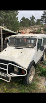

Já está cá em casa desde Março de 2022, e tem sido pouco a pouco arranjado no essencial para circular.
Levou ópticas farolins etc tudo novo, tirei lhe muita flora de cima etc... E por milagre de travões só levou a bomba principal da marca ferodo e ficou um mimo.
Foi salvo de ir para a sucata por um ex dono consciencioso que decidiu ligar me e fazer uma troca de interesse para ambos.
Agora voltou para a garagem para levar uma geral e mais uns mimos porque está tapadidnho desde Agosto devido a falta de tempo.
A foto de como e onde o encontrei
Na viagem para casa
Já em casa com o outro que também veio a fazer companhia!!
