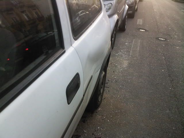

Pois é, há dias em que a pressa tem mau resultado...
O buraco era apertado e a pressa muita, resultado, carga de trabalhos, atraso maior para uma reunião que acabou por ser cancelada... nem conto a carga de nervos...
Dado que a chapa na rasgou, estou a pensar tentar desempenar eu mesmo, batendo por dentro e depois tento polir a pintura para disfarçar os riscos. Aceito sugestões de trabalho.
Obrigado

Es capaz de ter sorte e por dentro conseguires colocar isso quase no sitio.
Depois metes betume e pintas.
A ideia era só desempenar e polir, ou isso só por si não chega?

Se fosse a tí colocava um pouco de betume para disfarçar melhor a batidela. Lixa por cima e por fim pintar
Se quiseres tenho betume em casa (Trofa/Vila Real) que me sobrou. Envio-te isso na boa, usas o que precisares e depois mandas de volta o resto.

mas a chapa ficou vincada? se não ficou muito vincada tenta enpurrar por dentro mas com cuidado porque senao a tinta estala

A chapa não ficou vincada, a minha ideia é mesmo primeiro empurrar a ver o que dá.
Samuel, a técnica do vídeo parece para coisa mais pequena, mas tentar não custa... Onde posso comprar aquele gás gelado?

Alex, não quero ser ave agoirenta mas pela foto que mostras não tens hipoteses de reparar isso home made, a não ser que queiras fazer uma coisa só para desenrascar.
Pelo que vi na foto o reforço que tem na zona do friso e o torço que tem em cima só mesmo com chapeiro e depois o tratamento de pintura.

Compras em qualquer casa que venda produtos informaticos, aquilo é um spray que se usa para limpar os dissipadores dos processadores.

Pela fotografia, isso não terá solução doméstica, a não ser que lá por casa haja um bate-chapa:cool:.
Existem vincos ( parte de cima da amolgadela/à direita do friso) que uma simples palmada pela parte de dentro não resolverão de forma satisfatória, embora melhore muito (espero(y)). Se tiver que bater pelo interior, não use logo uma marreta de 5 quilos:astonished:, use um pé (dos seus;) e calçado!!!) se tiver acesso, ou um bom pedaço de um barrote e um simples martelo de oficina,
