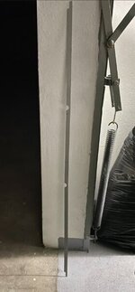

O Daniel Coelho da Custon 4X4 tem essas chapas.
Tenta falar com ele para ver se ele pode partilhar umas fotos.
É uma chapa de 2 mm de espessura por uns 25 a 30 de largura.
Atravessa toda a zona frontal da lona mesmo por baixo das garras do para brisas.
Tem uns cortes em meia lua nas zonas dos veios dis braços das escovas e termina com pontas numa configuração em degrau para poder segurar as garras da extremidade do aro porque essas ficam ligeiramente mais baixas!
Claro que uma foto vale por 1000 palavras mas no caso da tua lona não sei qual será a melhor solução visto que não é uma lona original!
