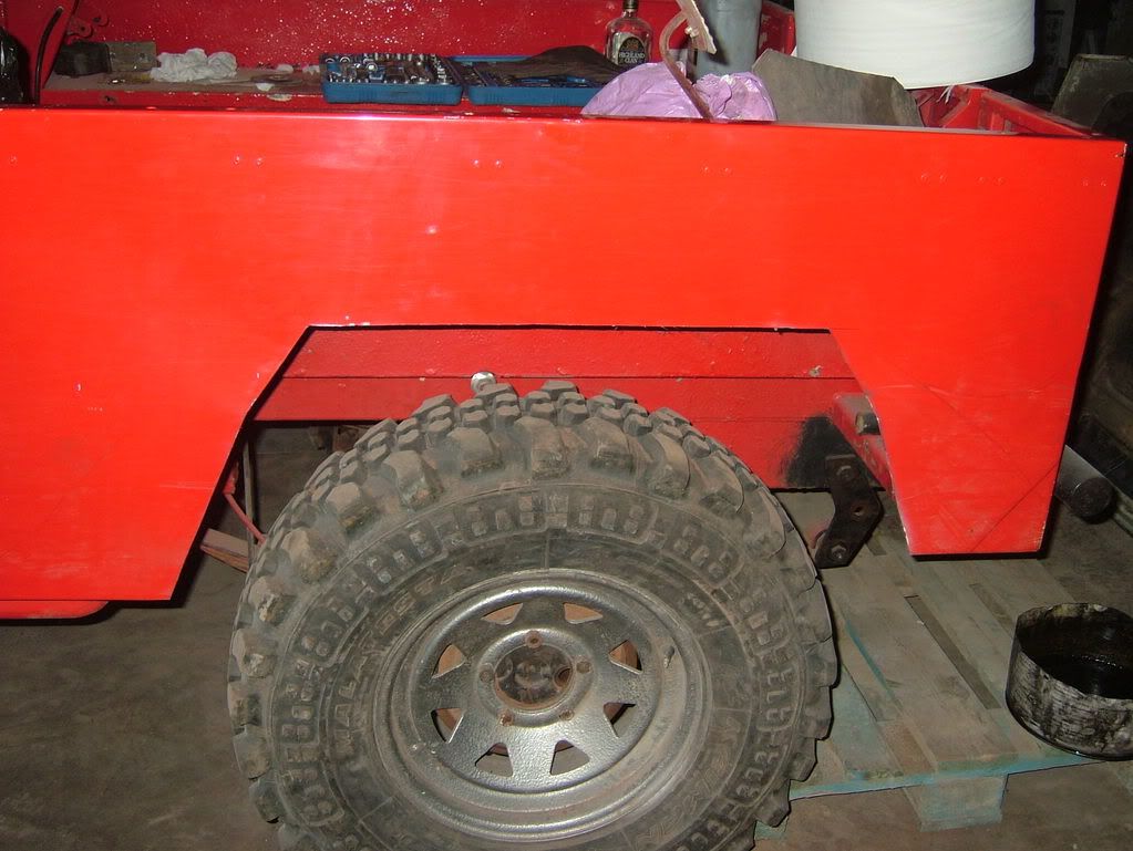

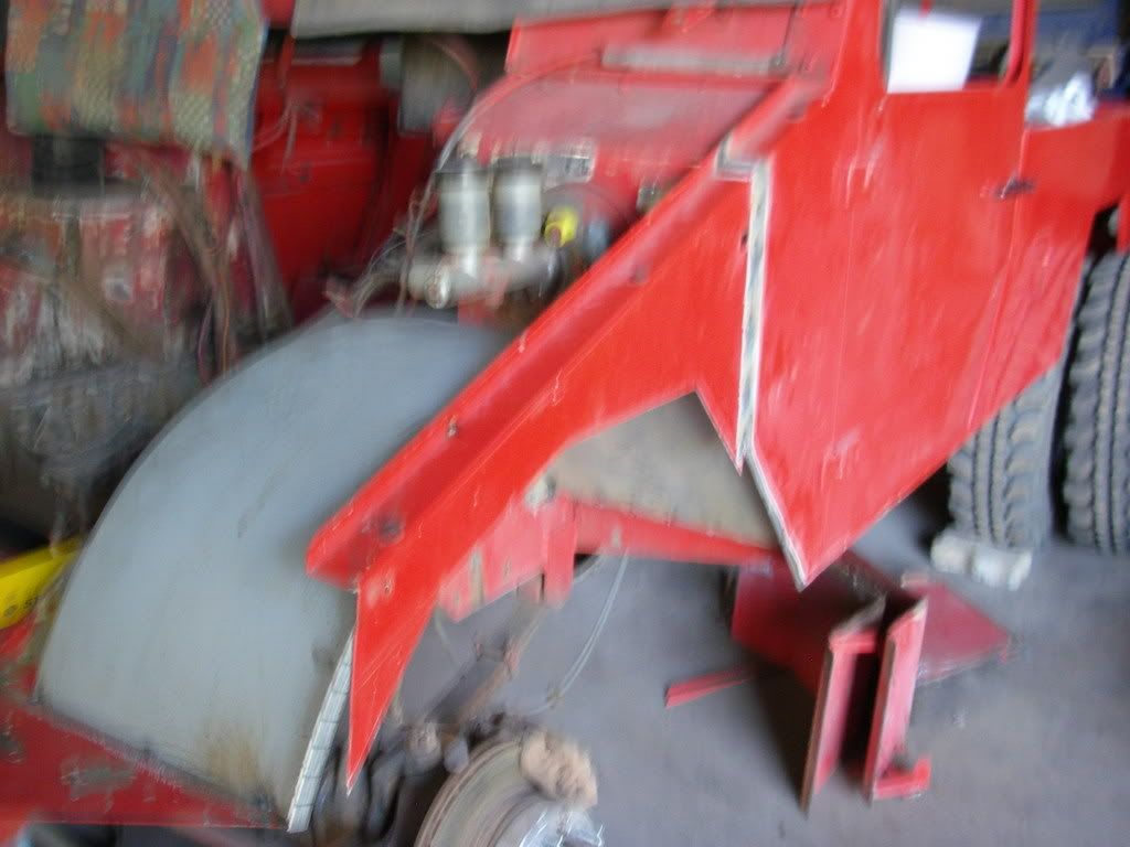

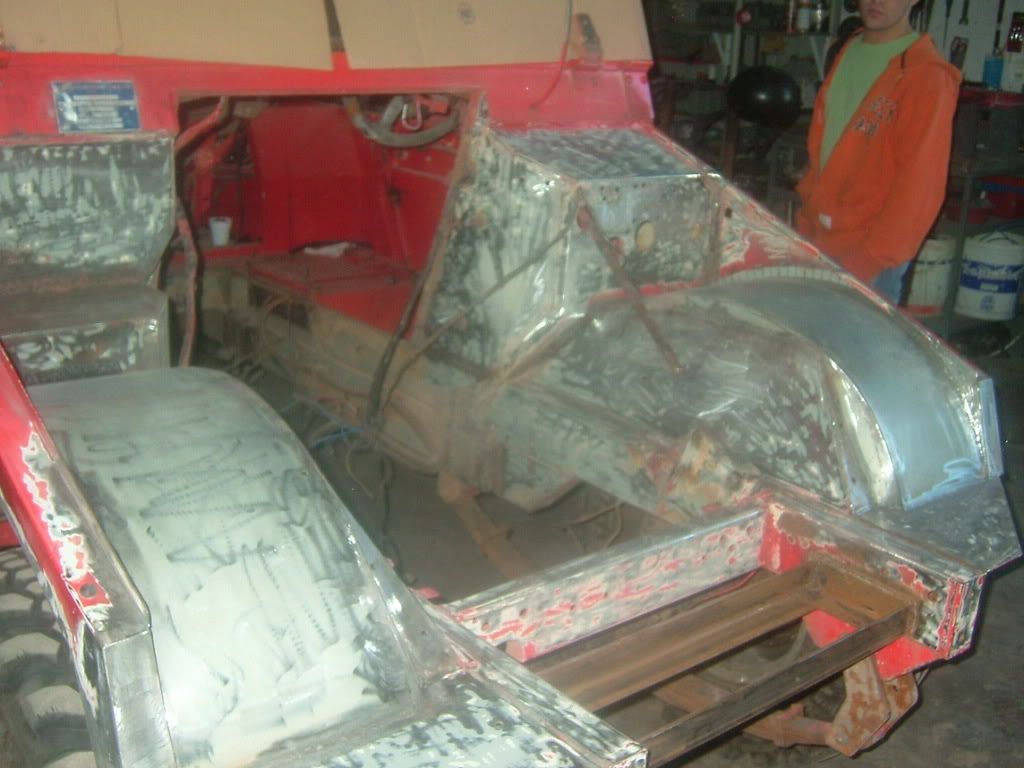

:D:Dola amigo minha makina ta levar restauro de 5 estrela
e vai levar um coraçao 2300 turbo e ainda caixa de 5.
tive de mudar muita coisa porque meu bicho era alter 1, com ajuda de umista marcio.
quando poder vou por fotos com ta makima agradeço opinioes sugestoes ihhiihihihihi:D:D:D

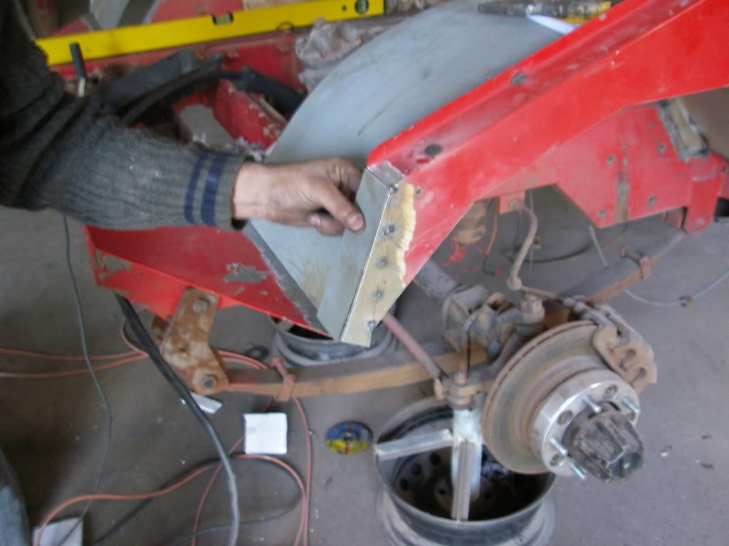

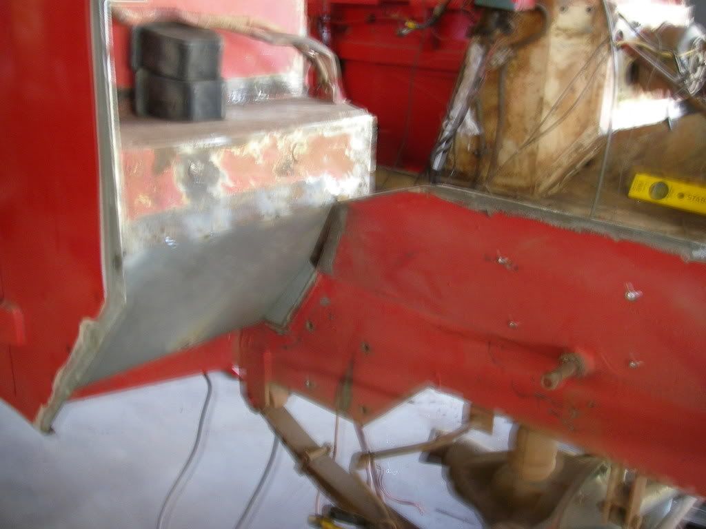

Estás no bom caminho, estou mesmo a ver que vais ficar com o UMM todo kitado!!!
Essa alteração das caves das rodas ainda não vi em nenhum UMM!! Confesso que estou curioso para ver o resultado final!!!
...Continuação de um bom trabalho e se possível vai mostrando os avanços desse restauro,( Alteração)...

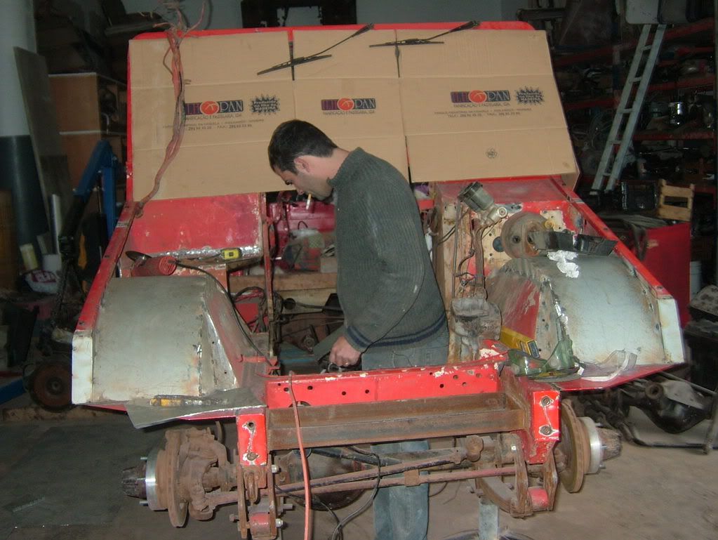

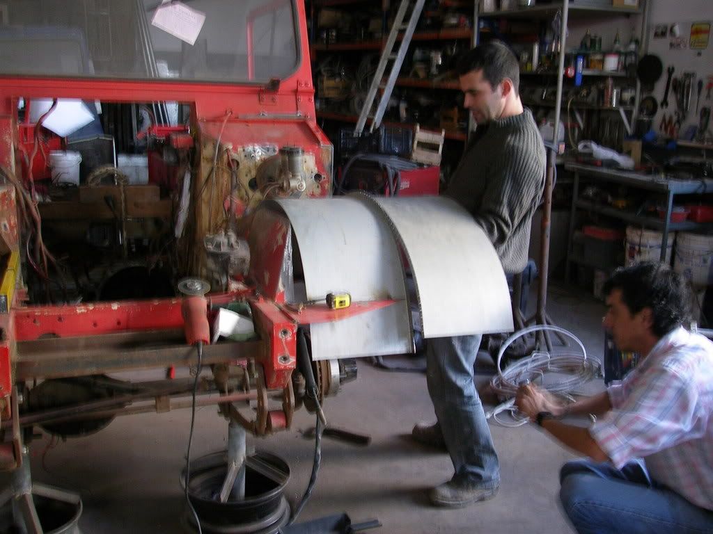

Parabéns amigo gordinho... o teu vai ficar 5 estrelas.
Esqueces-te de frisar que o teu carro está a ser feito nos estaleiros da Vernilobos do meu amigo Marcio, meu Co-piloto na Justinos Madeira Team... hehehehe.
Se o meu já estava bom, o teu vai ficar ainda melhor.
UMM Abraço e ve lá se te despachas com isso que já tenho saudades de gozar de ti na terra.

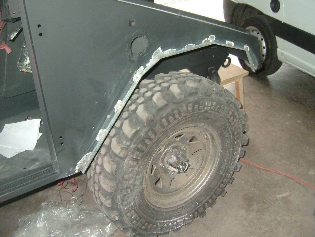

:D:Dentao aqui vai mais umas foto hihihihi
depois ha mais fotos quando hover algum tempo

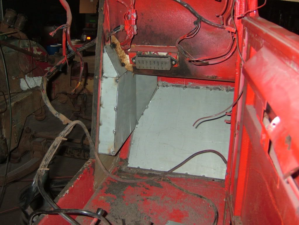

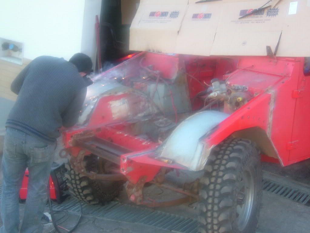

:D:D:D boas noite
carro ta ficar pronto para guerra.
ainda nao sei como vai ficar andamento do carro com motor 2300 turbo.
tambem sei dos pneus33 que nao da para andar muito mas vou ver como fica bicho.ainda tenho outro pormenor na cave de rodas nas abbas com ideias do meu amigo marcio.
ja agora queria dizer meu amigo marcio rei dos umm na madeira ihihihihih:D:D:D

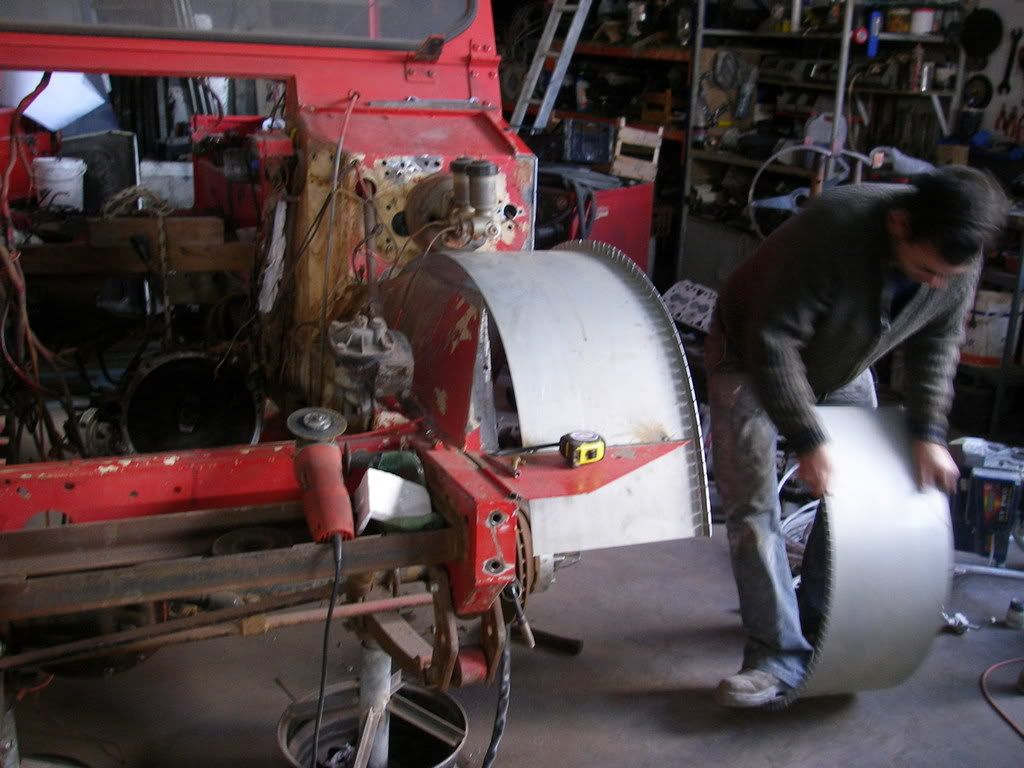

Ola amigos!
Obrigado pela preocupação do berço, mas o mesmo é feito de calha l de 5cm , e de expressura de 5mm e nao se esqueçam que o guincho que vem de fabrica preso só com quatro parafusos, portanto parte primeiro os parafusos e nao mexe com a calha, e nao se esqueçam que o proprio guincho dá estabilidade ao proprio berço.
Um abraço do vosso amigo UMMista Marcio.

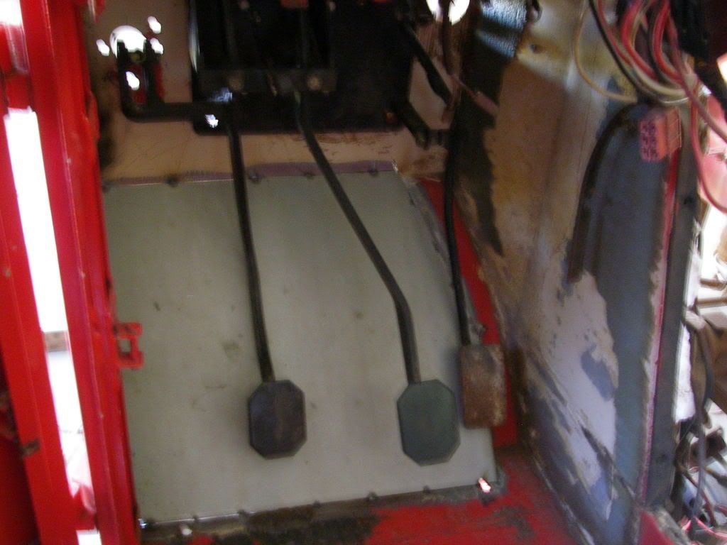

Muito bom aspecto!!!
Não foi perdido curso nos pedais?
