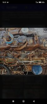

Muito obrigado a todos, Motor fora e lavadinho Um DX2, a suspensao foi trocada por Nissan Patrol muito podre na carocaria , ja encontrei muita informacao no forum

7.759
Esse motor não é desse UMM, o original deve ter berrado e colocaram o que arranjaram. Deverias ter um 2500 Turbo XD3TE, com 110 cv. Esse é um 2300 atmosférico com 69 cv.
7.048
Vê a numeração que está gravada na aba lateral do bloco logo em cima da bomba injetora.
É nessa zona que está a identificação do motor.
Se esse bloco for o original do 2.5 td vais lá encontrar algo gravado a começar por P152-B.
Também podes ter aí uma culaça de um motor 2.3, que apesar de serem diferentes são compatíveis no acoplamento com os blocos XD3TE embora o motor nunca fique a funcionar corretamente como é óbvio.
