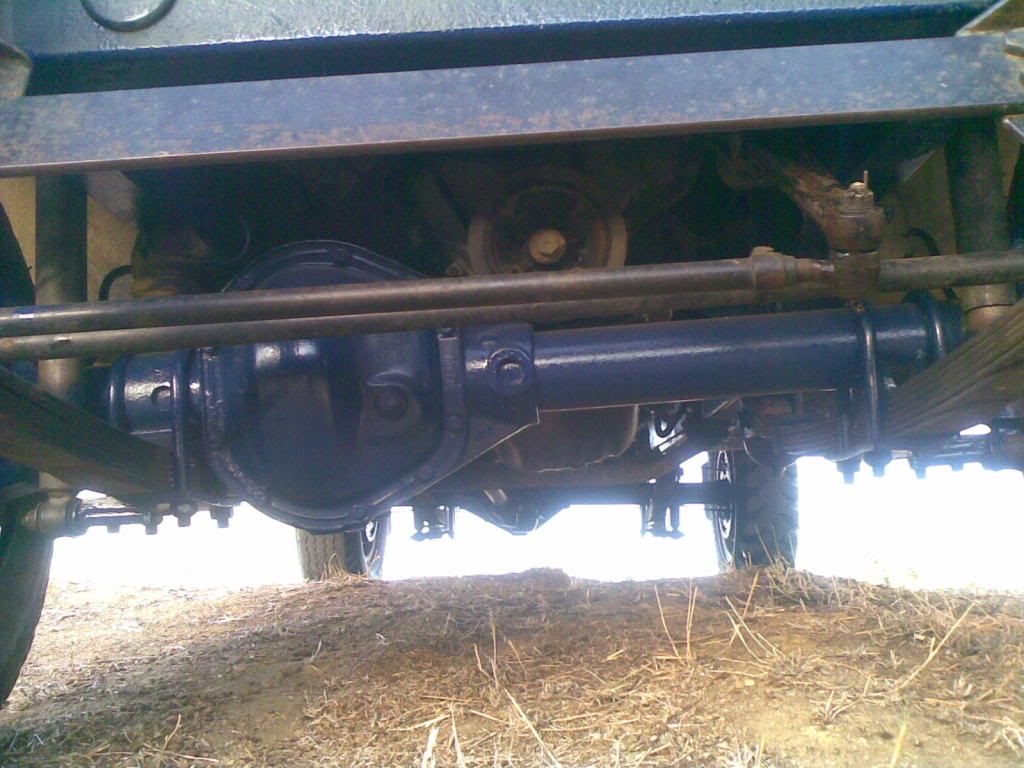

Que diferencial é este?
espanhol5
14 Set 2009
501
pretendia saber que diferencial é este...
obrigado
abraço

Boas pelo que ja li aqui pelo forum isso é um dana 44... mas podes confirmar caso seja igual ao de traz é mesmo dana 44
Hugo Martins
UMM Cournil 84
5.965
Certissimo.
Como ja te tinha dito so pelas jantes, o teu diferencial da frente é um Dana 44 e ambos sao brasileiros, uma espécie rara e cara de manter.
Quanto ao de tras se tiveres problemas de semi eixos etc troca por um normal que sai te muito mais barato e nao notas diferença, agora quanto ao da frente estima o.

porreiro!! eh eh cada vez dia que passa é surpresas atras de surpresas " boas " que o meu bixinho de da...
mas digam-me qual é a diferença de dana 30 ou este à frente?
5.965
Dana 30 existem muitos e sao baratos porque sao menos resistens, têm menos diâmetro os semi-eixos e o grupo cónico também dá noção de ser mais fragil.
Dana 44 é como o de tras, é mais resistente o grupo cónico e também tem semi eixos mais resistentes.

e ja agora qual é a diferenca entre um dana 44 normale um brasileiro???
exteriormente e funcionalmente???
um abraço
depois de tanta labuta e noites perdidas deixei a vida de p*** e fui pra a p*** da vida.....
5.965
A ponte tem mais espessura assim como os semi-eixos apesar das estrias que ligam à coquilha serem iguais e se poder usar coquilhas de qualquer dana 44 num brasileiro.
O grupo conico é o mesmo mas a coquilha é ligeiramente diferente.
Os travões também têm referencias diferentes mas encaixam os comuns dos cournis, só não testei ainda uns de alter.
Os rolamentos sao melhores, sao blindados, mas custam 3 vezes mais que outros comuns.
No dianteiro para alem disto tudo ainda tens umas rotulas mais resistens, mais largas.
